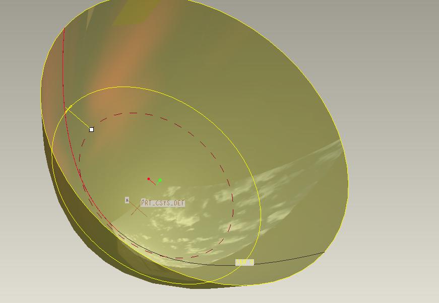

[讨论] 急,PRO/E中如何画抛物线?
发表于 2009-5-20 14:30:17 | 显示全部楼层 |阅读模式 来自: 中国浙江
现在要做一个反光碗,要做成抛物线形状,但不知如何去画,网  ]6 N$ {. W. Y4 D2 i! L- t# e- K
上查了一下,知道它的方程式x=a+b*t,x=a+b*t/2,但不知如何下手,
  ?, b5 V* u( k4 T/ Z/ \哪位朋友能帮我做一个抛物曲线,并告诉我焦点在什么地方?1 d/ N$ ~4 L! B6 S
  多谢楼下的这位朋友,我还是不太明白,能否把你做好的这个抛物曲线
# m! t1 b. l2 ]" Y6 Y上传给我学习一下,不胜感激.

发表于 2009-5-20 16:07:01 | 显示全部楼层 来自: 中国北京
记得抛物线的一般式为:X^2=2PY,其中(0,p/2)即为该抛物线的焦点。# A' {  `* m1 u0 l3 n+ I# K
由此我做了个焦点为(0,0,0)的方程式:. Y1 w7 F8 y. j8 o2 v( p
X=t
8 l( ?. [6 Y% f9 I- M( m( k* JY=(t^2)/4-16 F1 h8 Q3 [8 W2 b0 t: B. m) ]
Z=0
: {6 N9 z& a8 ?! _' H$ u! h$ V楼主试下* z- g  [: S+ P* r0 h$ {
9 O9 t3 ~1 l) \, ]( g2 e
[ 本帖最后由 purna 于 2009-5-20 16:21 编辑 ]
发表于 2009-5-20 16:29:36 | 显示全部楼层 来自: 中国北京
楼主若想改变焦点的位置,可以自由赋予a值- _& o# d" ]$ K8 U- W; P+ F9 [
X=t
; X) r8 Y) s! |, i; e9 oY=(t^2)/4a
% G( K( ?6 b/ G6 m! i2 n7 j9 lZ=07 I0 n. Z* {7 l& z2 b9 m& @
焦点为(0,a,0)

发表于 2009-5-20 17:52:54 | 显示全部楼层 来自: 中国福建泉州
插入曲线-从方程
4 [* G5 K& i* ~- o就可以写方程了
发表于 2009-5-20 18:23:29 | 显示全部楼层 来自: 中国陕西西安
插入就行了
