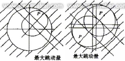

1 q( i6 z1 I" t2 U" y. D采用滑动轴承作支承时,主轴以其轴颈在轴承孔内旋转。对于车床类机床,在加工过程中,主轴的受力方向是一定的,主轴轴颈被切削力压向轴承孔表面的固定地方。这时主轴轴颈的不同部位和轴承孔内的某一固定部位相接触,所以轴颈的圆度误差会使主轴回转产生纯径向跳动,而轴承孔的形状误差对主轴回转精度的影响很小。如图1(a)所示。对于镗床类机床,作用在主轴上的切削力是随镗刀的旋转而转动的,轴颈上的某一固定部位与轴承孔表面的不同部位相接触,因此轴承孔的圆度误差会引起镗床主轴的纯径向跳动,而镗床主轴轴颈形状误差对主轴回转精度的影响不大,如图1(b)所示。; N/ g- W. E+ I: k

(a) (b)
8 N  b* @2 ?/ ^
1 车削和镗削时的主轴跳动

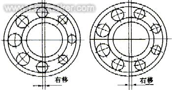

滚动轴承外圈和内圈的滚道形状精度和位置精度对主轴纯径向跳动的影响与滑动轴承类似。如图2 所示。车削时,内圈滚道的精度影响较大;镗削时,外圈滚道的精度影响较大。% F, B" c2 x* J; h0 l8 [

(a)孔与滚道不同轴 (b) 滚道不圆. T0 h8 b6 h* b9 Q" z: P
2 滚动轴承内外环形状及位置误差

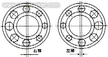

滚动体的形状误差和尺寸的不一致会造成主轴的纯径向跳动。如图3所示。当直径较大的滚动体位于左边时,会使内圈右移,即主轴位置右移:相反,当直径较大的滚动体位于右边时,会使内圈位置左移,即主轴位置左移。由于滚动体保持架的转速低于内圈的转速,因此,它所引起的纯径向跳动频率较低。

3 滚动轴承滚动体的形状误差和尺寸不一致对主轴径向纯跳动的影响

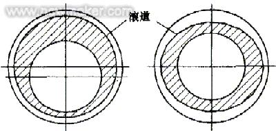

滚动轴承的间隙对主轴的纯径向跳动也是有影响的。如图4 所示。设轴承的承载区在右边,这时内圈右移,当一个滚动体位于水平位置时,内圈的右移量比滚动体不在水平位置时的要小,使主轴产生纯径向跳动,这种纯径向跳动的频率比内圈的转速要高得多。

4 滚动轴承间隙对主轴纯径向跳动的影响
