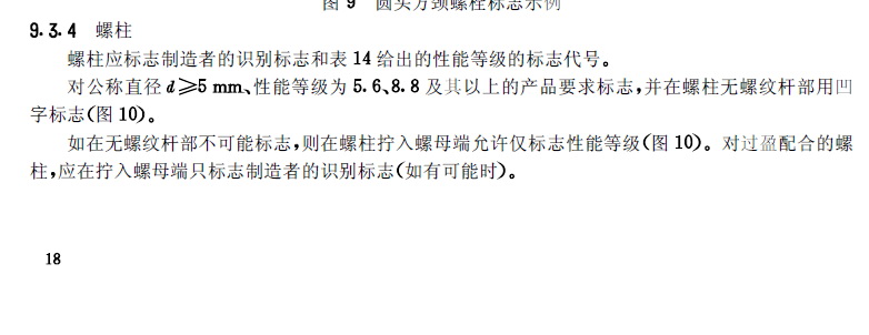

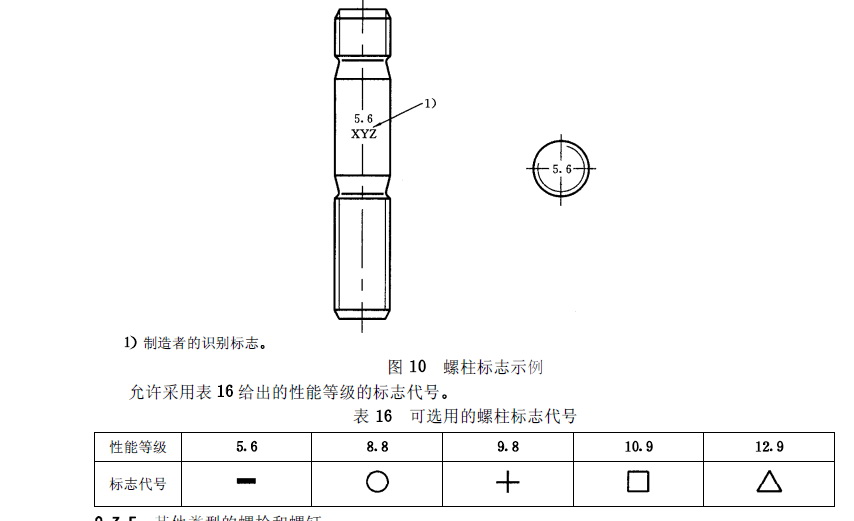

请教:有哪位高手知道国内标准的双头螺柱,其钢印标记可有明确的书面说法或标准?

见国标GB/T3098.1-2000
3 Y- l' X% \0 O5 h* c9节 标志
发表于 2009-5-20 16:17:43 | 显示全部楼层 来自: 中国湖北十堰
螺柱应标志制造者的识别标志和性能等级的标志代号。
9 C. t! O" T" M. \对公称直径大于5mm,性能等级为5.8、8.8及其以上的产品要求标志,并在螺柱无螺纹杆部用凹字标志。
5 }/ v% w- A1 A  i+ p如在无螺纹杆部不可能标志,则在螺柱拧入螺母端允许仅标志性能等级。对过盈配合的螺柱,应在拧入螺母端只标志制造者的识别标志(如有可能时)。
发表于 2009-5-20 16:32:32 | 显示全部楼层 来自: 中国浙江温州
如下图示,可以参考一下
