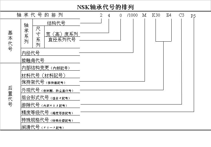

在一个产品上看到几个轴承,NSK 的,X-135006、4TRC-2840、4NTA-2840 他们的基本参数怎么样?2 }+ k$ N) t, q" N: g2 W
能提供上述几个轴承的样本资料吗?

X-135006是单向轴承,其内径是54.572,外径是71.211,厚度20.5。TRC-2840表示的是推力轴承的套圈,内径是44.45,外径是63.5,厚度2.4。NTA-2840表示的是推力轴承的滚针及保持架组件,内外径和推力轴承套圈是一样的,厚度是2.0,至于4TRC前面的数字4是就不是太清楚了。

发表于 2009-6-4 09:37:47 | 显示全部楼层 来自: 中国上海
轴承代号构成及排列对照
