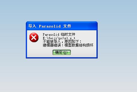

ug导入X_T为何老出现这个?" D6 N/ D$ X% _" h2 j+ `# m% y
该怎么解决呢?

这个好像是4.0经常出现的问题
7 t; m+ A7 U, T: g' i3 ~不知道原因& I3 }; B( ]& z
但是别的版本就没问题3.0的8 e+ A" d( ~6 I: \1 p
6.0的都没问题) ~' l1 Q  b  n4 m9 f+ t
你可以用别的版本转
发表于 2009-5-20 21:40:06 | 显示全部楼层 来自: 中国江苏苏州
是你转入时PARASOLD版本太高了呀
发表于 2009-5-20 21:48:26 | 显示全部楼层 来自: 中国江苏苏州
NX6.0的PARASOLD是19而NX4.0的PARASOLD是17,所以转文件时要注意了,最好转STEP或者是STP都可以的呀

应该没问题,可能是命名不正确吧
发表于 2009-5-21 11:26:25 | 显示全部楼层 来自: 中国江苏无锡
不是版本问题,是否带有中文名称?
发表于 2009-5-21 13:01:27 | 显示全部楼层 来自: 中国台湾
樓上的猜對了!八成放在 "臨時文件" 夾裡..
发表于 2009-5-21 13:06:25 | 显示全部楼层 来自: 中国浙江宁波
应该是版本问题吧 你再试下

不是文件名问题' I5 i& a5 _5 N
出现同样问题的文件,不改变文件名称,不改变文件路径,但4.0打不开
" G) X: q) R) [. I3.0就打得开,6.0跟没问题" q4 {6 Z* o; P0 \
所以说是版本问题6 P. b& j3 l. l  y+ r7 B0 D% W
不是文件问题
