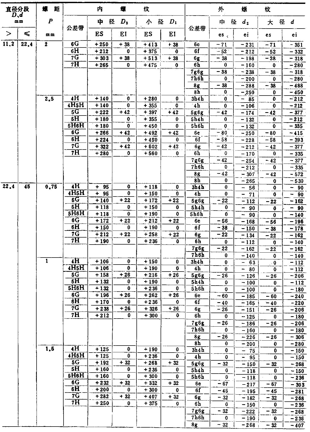

请问各位:6 D7 b5 l  F4 @; G
M44X1.5-6g或M44X1.5-6G螺纹的中径是多少?中径公差是多少?
! O9 W3 H1 |- @9 q0 P) ?+ ?我查的螺纹手册好象这个螺纹是非标螺纹,所以向大家请教下.  E) j/ F; @* Y& S, F4 ]. G( ^+ [

的确是非标螺纹,中径公差是6g或6G已经给出,可参考GB/T197-2003。
发表于 2009-5-20 18:48:44 | 显示全部楼层 来自: 中国上海
7 v* R( C- B! Y4 M见下表

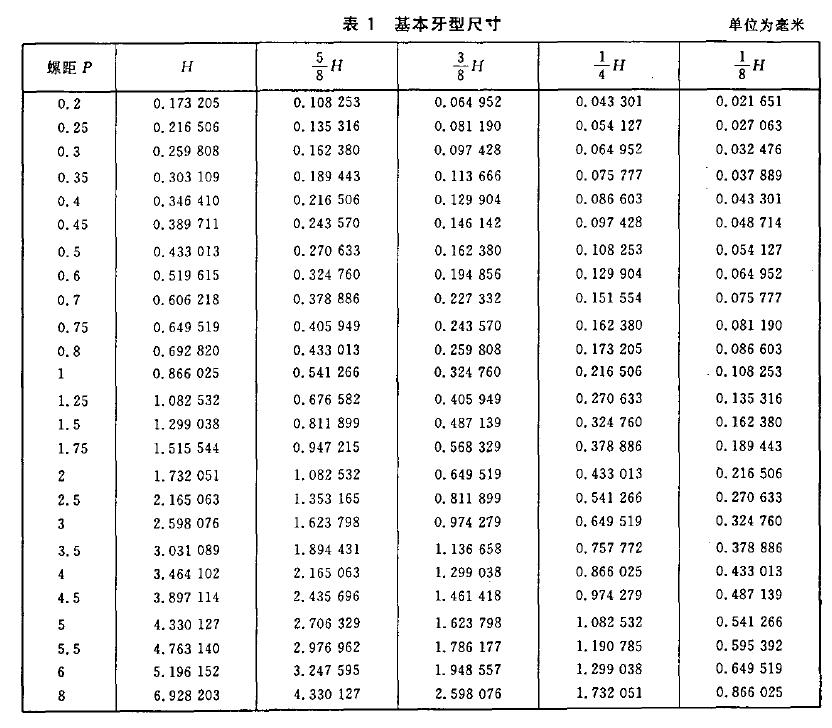

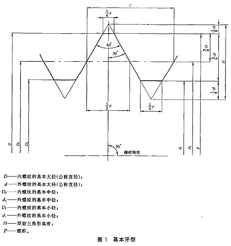

非标螺纹中径 d2 可据公称直径 d 和螺距 P 来计算:$ C7 o! i9 ^# U7 M
d2=d - 0.6495P=44 - 0.6495×1.5 = 44 - 0.974 = 43.026    ( mm )/ ?) c5 |4 L9 f4 q" W6 Y
公差可按楼上提供的表或在机械设计手册上查得。
