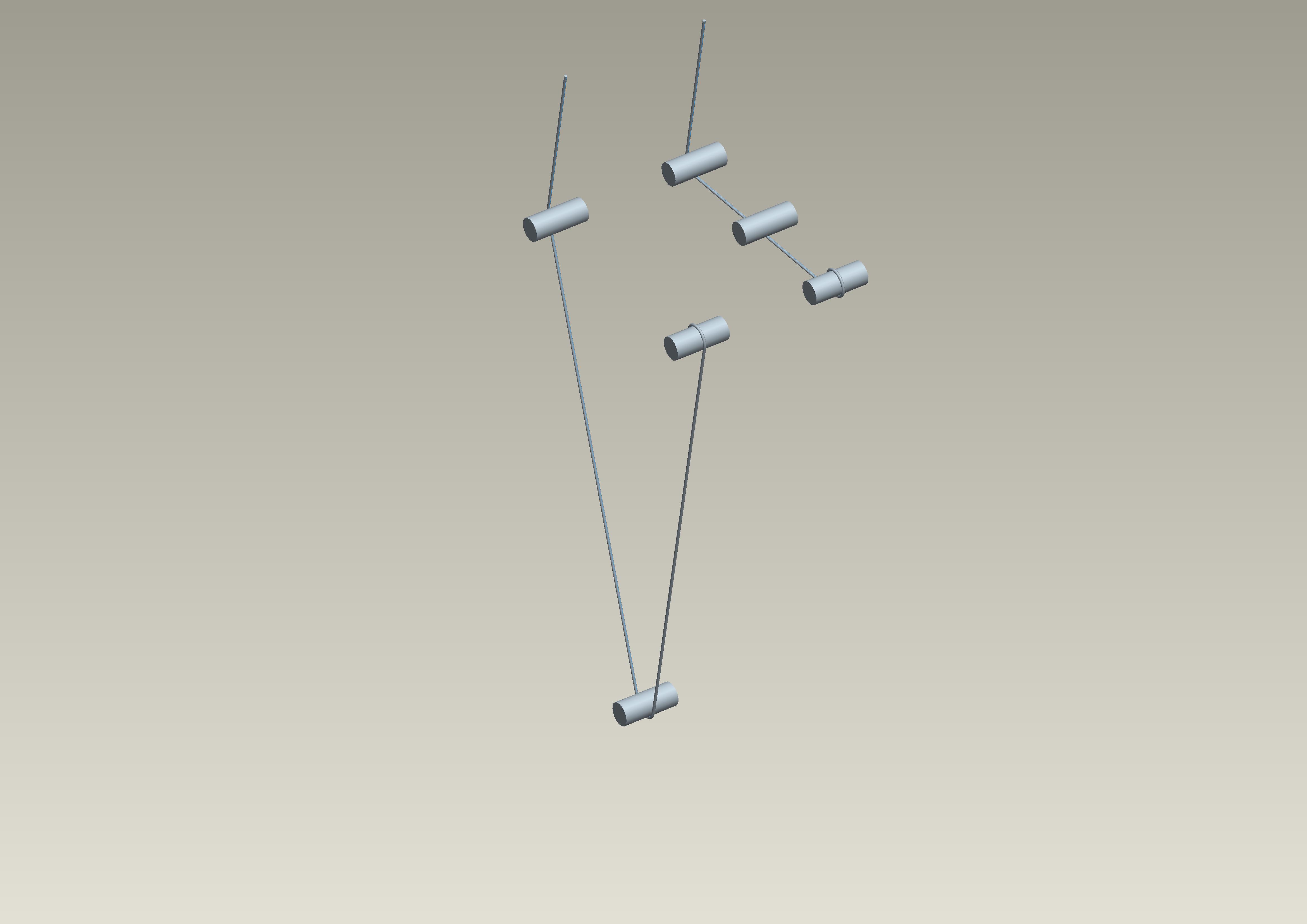

设计目的是把回转运动转变成往复的直线运动,有几点要求:一周内往复运动的往返行程各要达到30-40CM,结构要小,曲柄机构不适合,因为单行程40CM,半径就要很大,现在要求把直径控制在20-25CM之间,也就是说,6 B, W. n( W( b  R# t* L/ Q& s8 p
一周内,实现往返形成要各30-40CM,而机构要设置的小巧,不管什么机构,不要超过20-25CM的直径大小,这样的装置那位高手能给点意见或建议,在下真的谢谢了,现在急死了. G! w7 r" F- s' ?. R; t
http://www.3dportal.cn/discuz/attachment.php?aid=1318504&k=e4075efea4998a01760aadf298e24d81&t=1243607327&nothumb=yes# ?5 z8 ^5 t3 O
比如这个机构,设想是通过不完全齿轮转动,带动导轨上齿条的上下移动,从而实现往返行程,但现在有个问题,行程要达到35-40CM,这样的话齿轮直径就要超过20-25CM,导致最后这个装置放不进机器内,这样也就不能采用,请问各位有什么好注意吗,谢谢

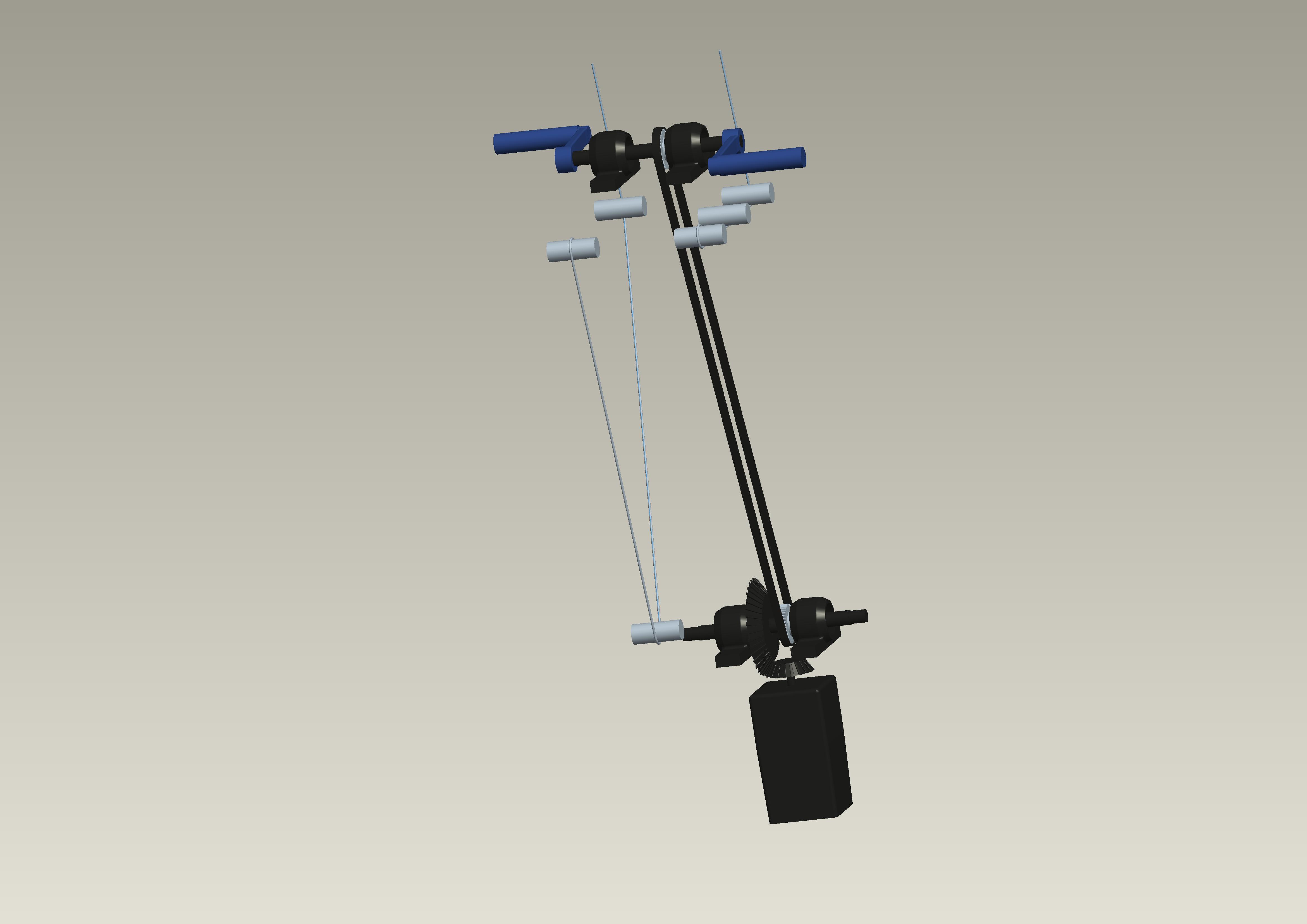

 楼主| 发表于 2009-5-21 10:08:14 | 显示全部楼层 来自: 中国浙江台州
感觉原来的装置还是大了,现在换了一种思路,采用图一这样的结构,左右两边各自往返,也能大行程的使用,现在问题是怎么把图一和图二结合起来,结合起来位置是图三的位置,中心对准,图二只有一电机带动,电机为普通电机,不正反转
; ^7 \. Q8 T* ~2 Z) A& E
& F: q9 U$ E; k现在求通过什么装置,能使在图二的电机电动下,上下摇柄一直在转,并要带动图一这个装置,实现往返运动,什么装置能把图一和图二结合起来,只要求结构别太大(半径方面的要求),可加电机或别的,大家多提提意见0 w1 ]/ u/ f9 F3 `  z+ \

发表于 2009-5-23 15:57:06 | 显示全部楼层 来自: 中国浙江台州
在下建议是否可以采用曲柄连杆机构,只是连杆的结构形式需要改变,作成一个90的放大结构,连接曲柄处是短边,连接运动工件处是长边,交接处的运动轨迹可以通过计算得到,长短边的比例可以通过计算得到。

发表于 2009-5-29 16:26:39 | 显示全部楼层 来自: 中国北京
还是建议用经典的齿轮齿条结构。回转直径与直线运动为3.14:1,大于曲轴连杆结构的2:1,而其结构相对简单,当然,精度要比后者低一些。

发表于 2009-5-30 09:50:06 | 显示全部楼层 来自: 中国湖北黄冈
你用曲柄连杆机构肯定可以达到你所说的结果,就不知精度能否达到你的要求,但结构及成本可能是最低的,具体做法:普通电机的主轴上安装的是一个偏心盘,(这个偏心是可调的,要多大都可以,最小的偏心可到0,可以达到你所说的小行程吗?呵呵),在电机的连续运转下,带动偏心盘的连续旋转,偏心盘上安装的连杆就可以连续往复运动了。
发表于 2009-5-30 09:55:45 | 显示全部楼层 来自: 中国湖北黄冈
补充下:电机旋转一周,即是连杆往复一周,如果转速过快,可以在电机后增加一个普通的减速器(市场上好买的),偏心盘安装在减速器的输出轴上即可.
