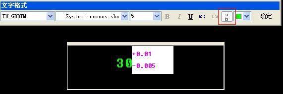

请教各位高手如±0.01    要怎样才能把0.01与0.005放在与正负号同排.5 |- _3 \# [" Z4 L" d
                            0.005

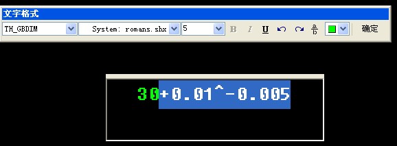

+0.01  ^  -0.005
发表于 2009-5-20 21:48:31 | 显示全部楼层 来自: 中国辽宁鞍山
先在多行文字中输入+0.01  ^  -0.005,然后全部选中,再进行堆叠命令即可

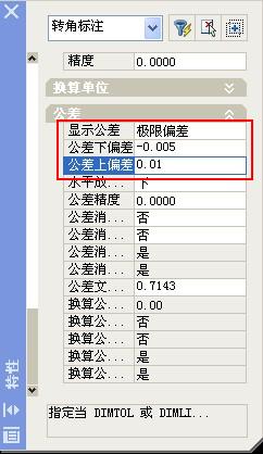

非对称公差的标注方法有:
( H8 H  k0 g; a) a6 }- t$ y     未用文字替代修改过标注文字,先选择要标注公差的尺寸标注,然后右击选最下面的属性,在尺寸标注属性里添加公差,见图1;  k; W% o1 }1 G8 s
     (如果同一种公差的尺寸很多,也可以单独创建一种带公差的标注样式来标注);
4 B7 w* f8 _* j     已用文字替代修改过标注文字或折断画法里标注的尺寸,可在命令行里输入命令ddedit(或点修改→对象→文字→修改,然后选择要添加公差的尺寸,在弹出的对话框中用文字堆叠输入非对称公差,先选择要堆叠的文字,然后点a/b进行堆叠,见图2、3。0 T/ o9 E/ i8 j8 Q( f3 }, o9 [, l( n
     第三种最差,炸开尺寸标注,然后编辑多行文字,进行文字堆叠,输入非对称公差。9 ^: I% Y7 v" N3 K# t9 L7 O; G

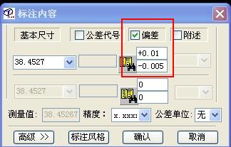

     安装了天河,也可以双击尺寸标注,在弹出的标注内容里添加非对称公差,见图4。
