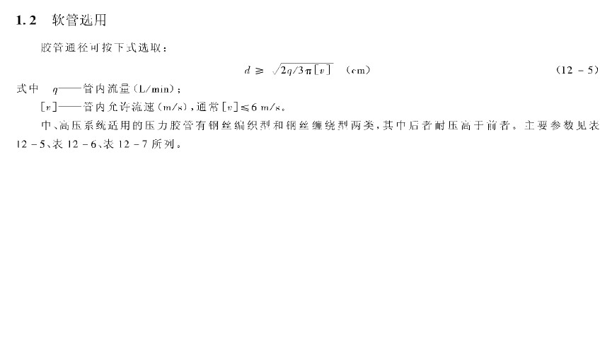

有个问题,请求大家,没选过管径!不知道怎么选高压软管,条件:排量是35ml∕r,转速2000r∕min,怎么计算吸油管的通经呢?: Z, l5 H) G; n4 `
流速要选多少合适呢?) ?# c9 Y3 t$ m. }5 I8 B- j
这里谢谢各位指点

雷天觉液压工程手册,吸油管V≤0.6-1.3米/秒(一般取1米/秒以下),管子直径的选取上面有公式。

发表于 2009-5-21 04:45:33 | 显示全部楼层 来自: 中国吉林长春
高压胶管的内径可以按照下式计算
 楼主| 发表于 2009-5-31 00:08:22 | 显示全部楼层 来自: 中国广西玉林
谢谢!关注!问题解决!

软管的选择要考虑,压力跟流速,连接用法兰还是螺扣,接头的方向,大的短的软管还要考虑软管的自然弯曲方向.
4 i3 M5 }5 Y& L& Z9 s就我这行业来说软管的管速一般为6米到7米/秒3 M& c4 L4 v  L) e/ w
至钢丝要选几层的,参照你的系统压力由样本选.% b0 X" f5 Z% O# o$ M3 m+ I* S5 z
