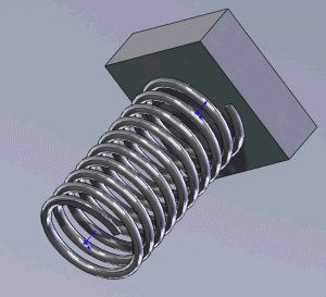

发表于 2009-5-22 23:02:00 | 显示全部楼层 来自: 中国江苏无锡
做了一个,不知道对不对!

发表于 2009-5-23 12:35:24 | 显示全部楼层 来自: 中国江苏常州
楼上的大哥,09版的打不开呀!

发表于 2009-5-23 16:35:08 | 显示全部楼层 来自: 中国湖北武汉
六楼的做的很好,是否可以再做一个拉簧的呢?谢谢!
