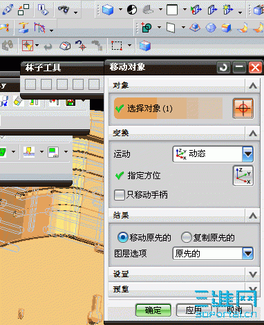

[讨论] 怎样设置才能在移动对象时有参数
发表于 2009-5-21 06:56:35 | 显示全部楼层 |阅读模式 来自: 中国广东深圳
http://bbs.uggd.com/AD/NX3.jpg1 u0 S( s. h$ \, u) D3 z8 P3 ^
4 R5 I6 S7 w8 w) C) ^- A0 L8 O+ k记得刚用6.0的时候,“移动对象”是有参数的,不知道是因为最近升级了几次的缘故还是别的什么原因,使用“移动对象”时在部件导航器里面没有参数了。开始觉得有这个参数很麻烦,可现在觉得又想调出来用一下。可是在“用户默认设置”里左找右找还是没有找到相关的设置。请教一下高手:怎样设置才能在移动对象时有参数?

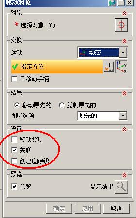

仔细看看。。。
3 ]2 C: p2 @4 | 未命名.JPG
 楼主| 发表于 2009-5-21 13:11:14 | 显示全部楼层 来自: 中国广东深圳
" m; u+ q  B* c3 v1 L- [- `谢谢楼上的!!!
