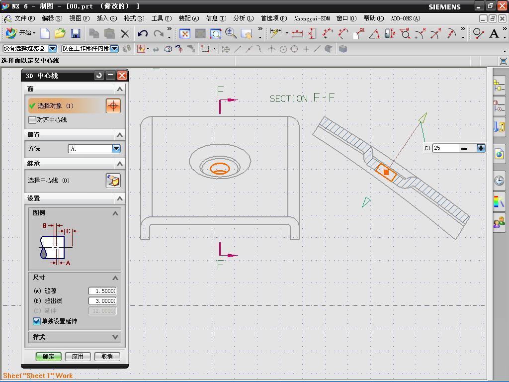

[讨论] 6.0.2.8mp2有些中心线无法向两侧延伸,只能单方向。
发表于 2009-5-21 08:24:54 | 显示全部楼层 |阅读模式 来自: 中国河南洛阳
6.0.2.8mp2有些中心线无法向两侧延伸,只能单方向。6 k% @2 {  U% w) |

 楼主| 发表于 2009-5-21 12:35:01 | 显示全部楼层 来自: 中国河南洛阳
这个零件可以试一下,不管使用3D中心线或者2D中心线,加的中心线总是只能往一边延伸,当然这个零件如果重新添加视图自动生成的中心线是可以往两边延伸的,但 有的图形(不是此零件)即使新添加视图自动生成的中心线也无法往两边延伸

 楼主| 发表于 2009-5-21 15:29:23 | 显示全部楼层 来自: 中国河南洛阳
原帖由 uuiioo1233 于 2009-5-21 14:17 发表 http://www.3dportal.cn/discuz/images/common/back.gif
/ E  }5 A. r1 H- o& D下载。试了。没有问题
0 q% r+ Y& D( w
. l% s' q- M# T& j4 P我是说手工添加2D或3D中心线,出现问题,不是添加视图。你会发现有问题,因为复杂的视图不可能删去重做,而是在其上添加中心线,这样就会出问题了
发表于 2009-5-21 18:23:04 | 显示全部楼层 来自: 中国河北沧州
:lol: 应该不是MP2的问题,我在用28和MP1的时候也有这种问题,这种问题多出在中心线很短的情况下。你试着打视图比例放大一点就可以延伸了!
 楼主| 发表于 2009-5-22 07:47:21 | 显示全部楼层 来自: 中国河南洛阳
是的,我也发现了放大视图比例后有些中心线可以两端延伸了,但对于制图来说,有些图由于图幅的限制,已不能放大,此问题就难了
