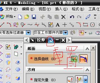

比如UG6.0它跟4.0相比,4.0在坐标值那里就有重置,点下重置3个坐标值全为0,而6.0就没有怪了,用起多不方便

从NX5开始重置更改为图标见附图( e  c* v. `2 V- q8 t. M! _0 u

有的,如图所示
