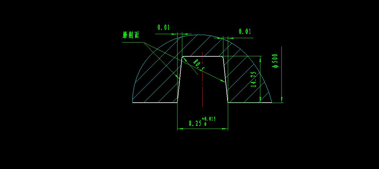

现有一个零件,材料是42CrMoA热处理至HRC32-36,磨削外径为500mm,环型槽宽8.25深15。现通过在车床上磨削后发现如下:用通规塞,只能近入1/3,发现是槽形成了口大内小的现象,估计单边相差0.01mm,请各位高手能否想出比较简易的方法进行修磨(现用油石修磨,但是效益太低)。谢谢!

你说的情况原因是砂轮端面有磨损,你可以将砂轮的宽度小于槽宽,并将砂轮的端面修成一定的角度(端面磨削采用的方法),采用先磨槽底后磨左右两槽侧面(靠端面)的方法,一般就可以解决你说的现象。

代楼主上传示意图:

回复 3# naguide 的帖子
谢谢,你说的没有错。现在的问题是已经加工好了,如何去修整如图的问题了。
发表于 2009-5-21 12:07:08 | 显示全部楼层 来自: 中国山东济南
可做专用挤轮在车床上挤压修形。
 楼主| 发表于 2010-3-31 07:59:56 | 显示全部楼层 来自: 中国浙江台州
在下是用的挤压轮方式的,对于单个的槽的挤压,效果良好,但是由于该产品是由多个槽组合的,所以在挤压过程中将会影响相临槽的精度,所以效果不是很理想,关键是效益比较低.谢谢大家,

喇叭口应该是砂轮让刀造成的,不知拉刀能不能修正!如果行,效率比较高!
