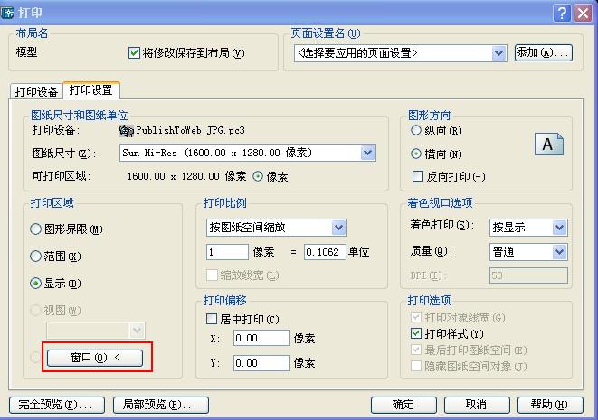

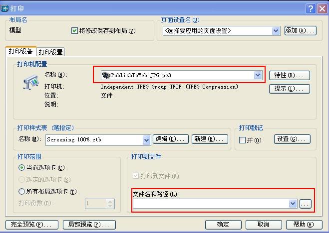

CAD支持将DWG图形打印成JPG图片.4 Z, A7 v5 Y. N: P  I8 B
楼主在打印设备里选择打印机PublishToJPG.pc3,并选择好JPG图片保存的路径和名称(见图1),然后在打印设置里点窗口,分别框选你要打印成JPG图片的图形,再打印就可以了(见图2).

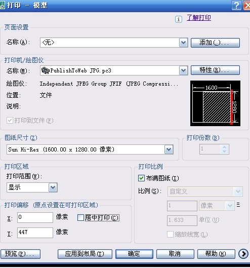

 楼主| 发表于 2009-5-22 08:36:20 | 显示全部楼层 来自: 中国河南平顶山
我的打印机只有这个图??
