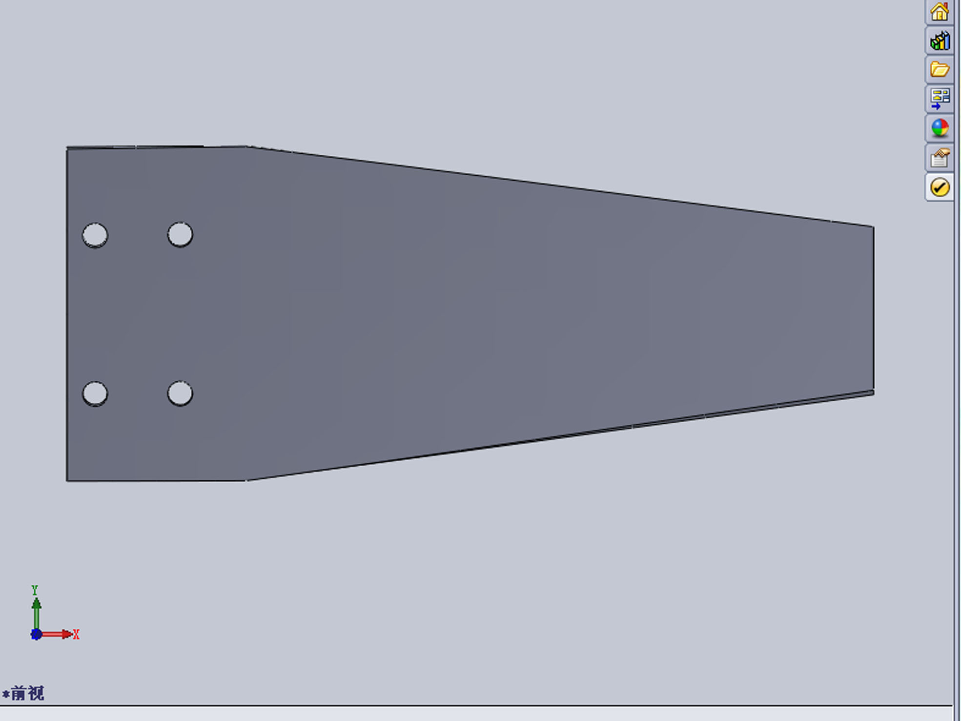

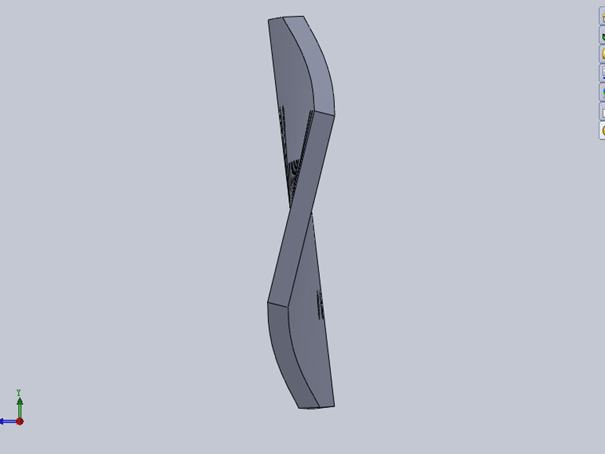

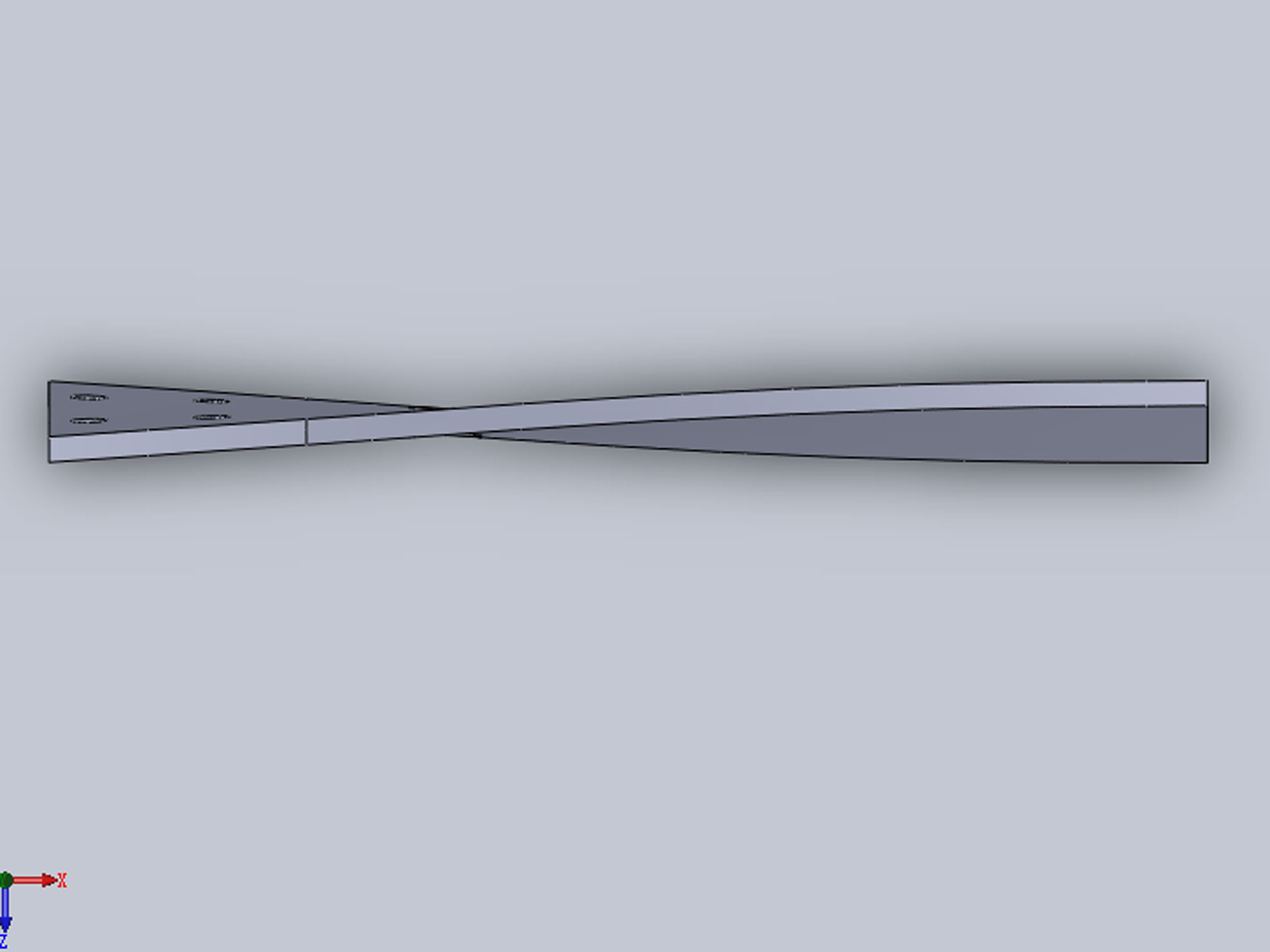

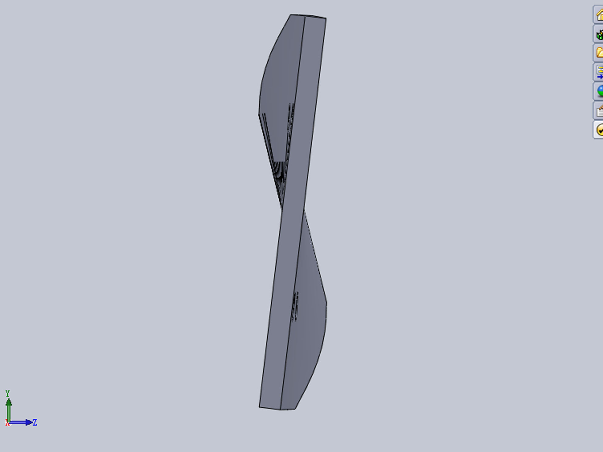

此桨叶需加工24片,采用16mm厚的不锈钢板,扭曲成如图所示形状,应该做什么样的工装* |9 M4 X5 v, i( E3 @, I5 n  u4 J

可以有两种方法。一是采用加热弯型,这样模具成本底,缺点是由于加热的部位及温度较难控制,叶片的成型一致性较差,适用于单件生产。二是设计一副压型模,在液压机上压力成型,这种适合于批量生产。
 楼主| 发表于 2009-5-21 16:23:45 | 显示全部楼层 来自: 中国江苏宿迁
材料是904L的,变形很大,冷加工会不会有断裂的可能
发表于 2009-5-21 17:06:21 | 显示全部楼层 来自: 中国四川成都

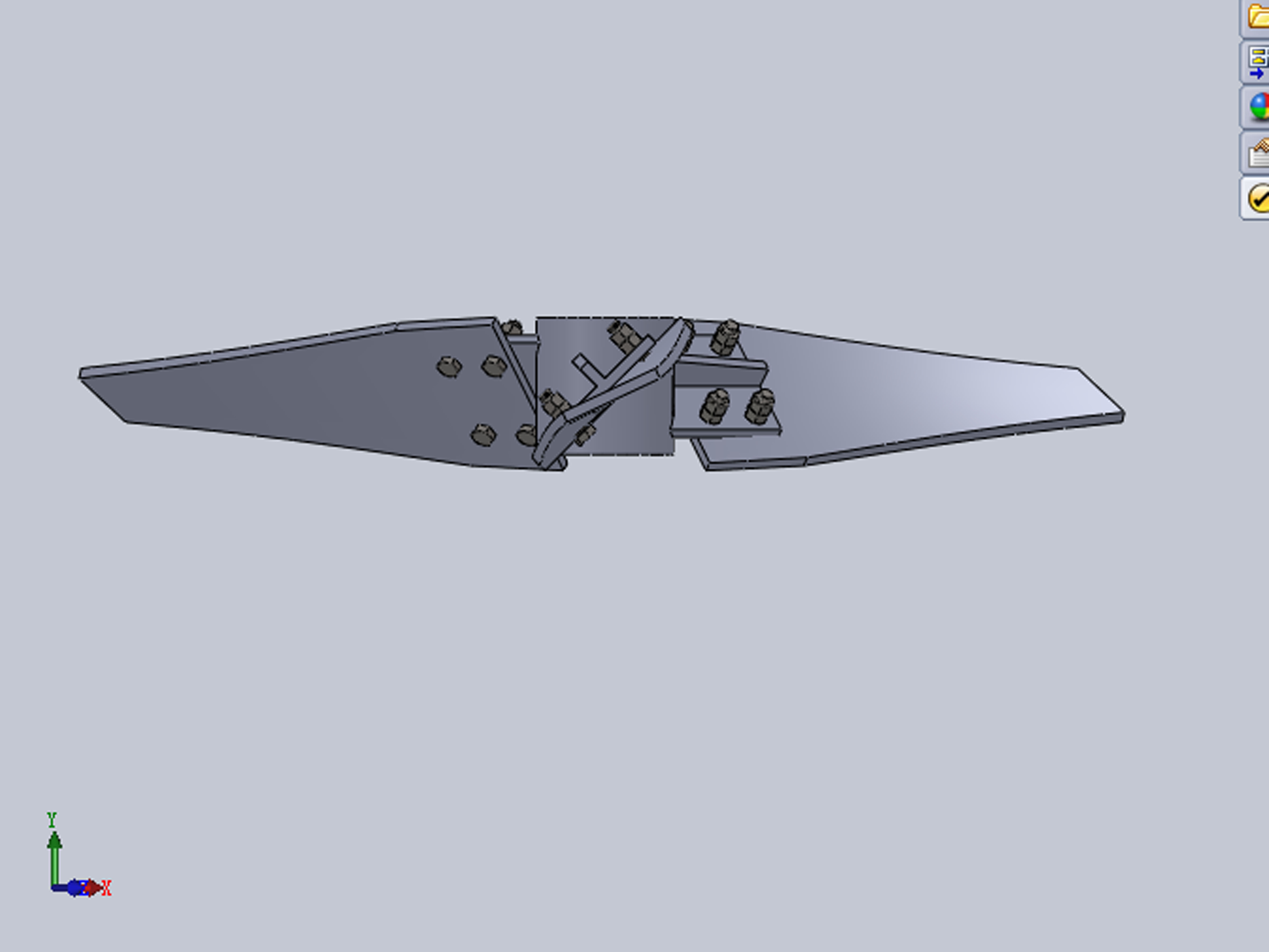

我们公司做过一次飞机上用叶片,用机加方式非常复杂,叶片厚度吧均匀,是曲面形状的,不像楼主的比较规则,也是不锈钢的,先锻模出来(两端有工艺方形直柄,并于装夹),上加工中心加工的,,
/ s) f- q6 ~5 s& c) L- O5 y看楼主的装配图发现精度不是那么高,建议做一压膜,上压力机弯曲成型,因不锈钢回弹很厉害,压膜就是关紧了。。(找专业人士设计压膜吧)
发表于 2009-5-21 17:28:53 | 显示全部楼层 来自: 中国上海
仔细看了立体图,用这24张风叶中一半为左旋的,一半为右旋的,但曲面的走势是一样的,可设计一副压锻模,用不同的定位来搞定两种曲面,加热工件压锻即可。
发表于 2009-5-21 19:28:17 | 显示全部楼层 来自: 中国广东湛江
用压的吧,批量的话
发表于 2009-5-21 22:17:18 | 显示全部楼层 来自: 中国广东珠海
1、下料   2、钻孔   3、冷弯   4、装配
 楼主| 发表于 2009-6-6 21:28:36 | 显示全部楼层 来自: 中国江苏宿迁
谢谢大家,产品已经做出来了,模具很简单但基本上能达到要求
