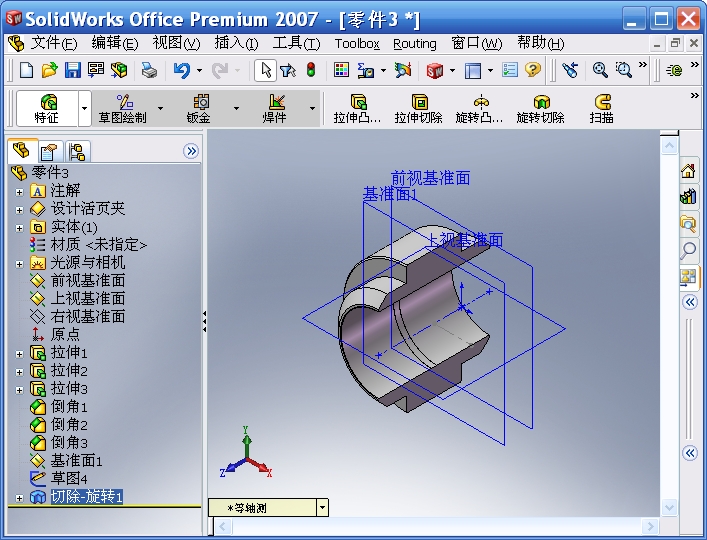

[求助] 谁帮我运行一下这段程序,看看旋转剖切为什么没实现?
发表于 2009-5-21 14:43:49 | 显示全部楼层 |阅读模式 来自: 中国安徽合肥

5 f6 C: w& s$ E8 P* ~/ [" k1 l2 d麻烦版上高手们帮忙运行下,看最后一段的旋转剖切为什么没实现(我的solidworks版本是07的),先谢过了。
发表于 2009-5-22 11:07:25 | 显示全部楼层 来自: 中国北京
你把最后一个删了,就行了("草图5"最后一个SelectByID2)
8 i) K( i/ O5 C, S3 h, Mboolstatus = Part.Extension.SelectByID2("草图5", "SKETCH", 0, 0, 0, True, 0, Nothing, 0)
: S* C% F2 F) ?$ _+ ~+ i) U8 f"草图5"选择了两次,但最后一次选择Append设为True,把它上一个选择给清除了,这次也没选上。# t! q! o- Y/ b0 j+ B" O; U' \

楼上真是好人啊,谢谢了!
