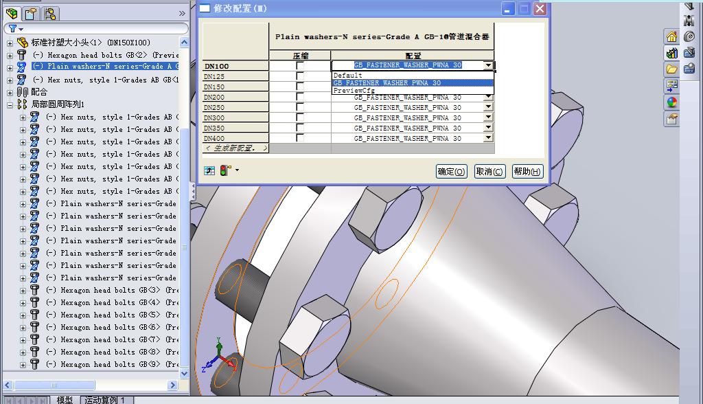

装配体中如何修改标准件的配置? " ?& t$ }% m4 A4 c, v* H
我做了一个模型,配置了8种规格,但发现通过TOOLBOX插入的标准件没有变化,不知道这是为什么?而且也没法修改其配置,http://www.solidworksbbs.cn/Pic/Jpg.gif此主题相关图片如下:, A. q% k4 F. @( y& n5 `* R4 e

2 D: I- N* i1 N$ u; E$ N$ d" F螺栓、垫片、螺母没有变化

估计是你在插入前设置上没调好
 楼主| 发表于 2009-5-22 08:57:55 | 显示全部楼层 来自: 中国北京
1-3.JPG 右键单击标准件,配置零部件如图,只有三个选项。  q8 L( Z) s; K/ [, x9 G* ?, L
