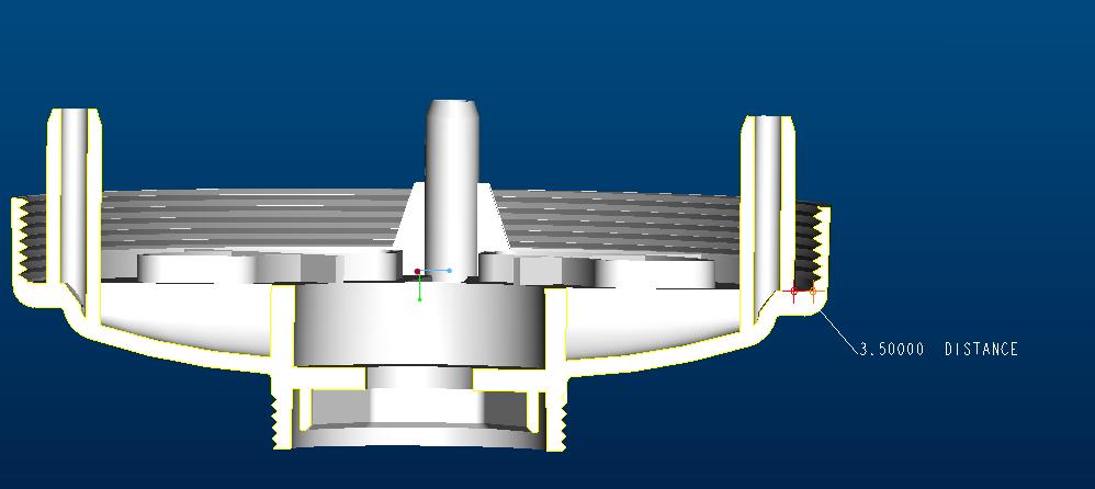

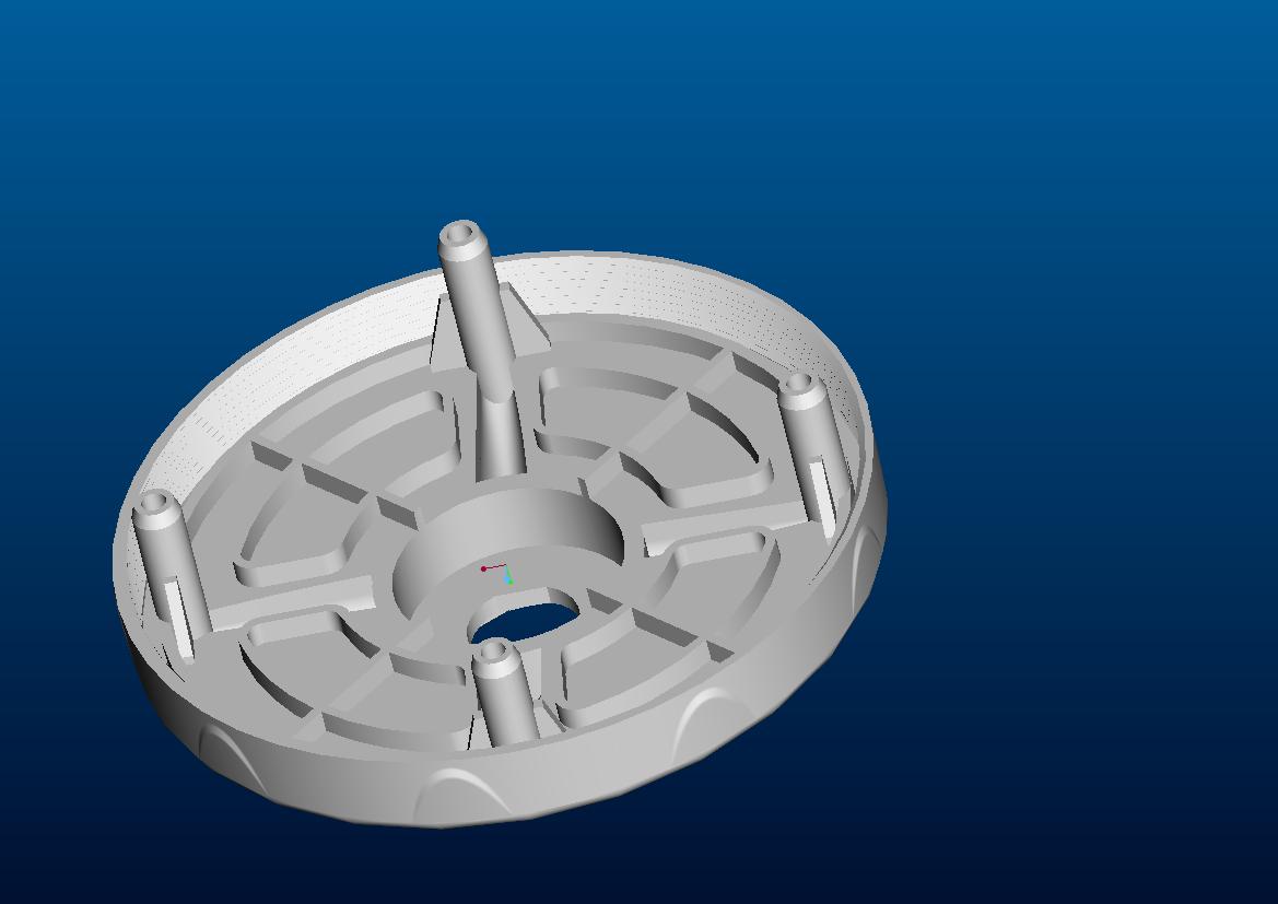

这个结构心里有点没有底不知道螺纹这个地方模具能不能出来~!
6 e: @* z- W& |# B请大家多指教,给支个办法或想法意见什么的
5 b: ]9 \: b$ x谢谢了
发表于 2009-5-21 15:59:43 | 显示全部楼层 来自: 中国云南昆明
完整的螺纹做不出来,估计用消失法可以
( X  Z, O2 L. c. f, O% ~$ M& V如果要比较简单的模压出来,可把螺纹在4根柱子的地方断开,做成4段不连续的螺纹
 楼主| 发表于 2009-5-21 17:05:11 | 显示全部楼层 来自: 中国北京
回复 2# daiy3648 的帖子
如果做成4段的话是怎么做?走滑块吗?还有一个问题想请教下楼上的,没有柱子的地方是有筋的, 筋里面的螺纹要怎么出呢 请指教

两个的螺距还小吗?这个跟螺问的粗细没有太大的关系吧,就这个大小来说,关键是那四个柱子的地方和下面那个筋里面的螺纹这两个地方能不能出

大概看了一下,给你提个建议:可以做两次注塑,第一次做螺纹,第二次做里面的结构!(也就是二次注塑)

楼主的东西是做什么用的: B/ W9 V6 h0 ^- z5 r5 k" b& P
  \3 q8 k, P0 n+ @3 g
既然有四个螺丝固定了,还做螺纹干什么呢?
 楼主| 发表于 2009-5-22 14:09:02 | 显示全部楼层 来自: 中国北京
回复 9# aplx 的帖子
柱子是固定元器件的,螺纹是固定上下壳的,要防水

楼主问错地方了,应放在注塑模具去问一下,7#说的二次顶出应该可以,不过结构很复杂。

还是设计成外螺纹吧

估计斜顶也不行,做四段的话,面上一圈圈的筋怎么办
发表于 2009-5-24 08:22:11 | 显示全部楼层 来自: 中国江苏苏州
用铸造的方法可以制造出来的。如果一定要用机加工的方法那只有在螺纹退刀的地方将它断开,加工好螺纹后再将其焊在一起。

! O- S2 b- ]: ^$ W# Y! s( w要做到几级防水啊
5 N/ c" _4 C8 ^9 ?2 e9 b那个3.5的距离是想加上3.5的O型圈??7 n# K1 w0 {/ C* [$ W5 z! [" ?

照你这个模型开模应该是不行的
% |" f# x& G  \  Q$ i2 h- B机加工应该也不行,那个间隙3.5,内螺纹车刀,可能步这要厚(不是特别确定,说不定可以)0 C3 ~4 o/ b: M) s# v" b/ ]
& Z4 w7 f1 W* x8 K/ G防水不一定要用螺纹阿,防水圈加螺丝也行啊

等级是ip683.5的距离是放密封圈的,留了点预紧后的变形空间

3.5mm的壁厚,做个圆环旋转出模,中间套个模芯,不过寿命不长
