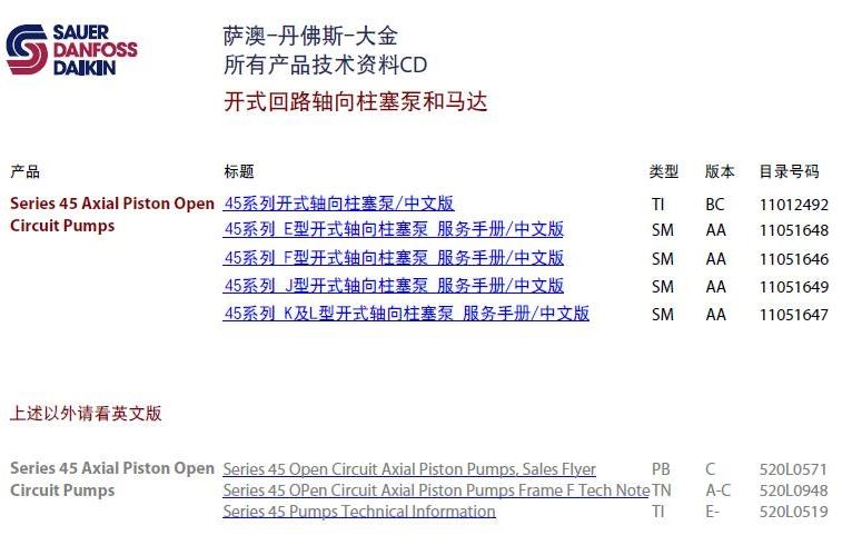

笑10楼5 `; F. G3 N' [" E4 V
自己查查45系列是不是开式
发表于 2010-5-30 21:29:01 | 显示全部楼层 来自: 中国福建厦门
这真的让人很晕了! 听楼上这么一下,45系统是闭式泵? ??  这个真的相当神奇!
