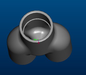

发表于 2009-5-21 17:08:57 | 显示全部楼层 |阅读模式 来自: 中国广东中山
这个产品能不能做?材料ABS

发表于 2009-5-21 17:27:39 | 显示全部楼层 来自: 中国北京
大概看了下应该能做,两边走滑块,走三个就行了,不过螺纹那里有点困难,螺纹部行机加也行~!

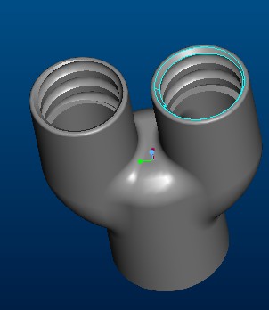

 楼主| 发表于 2009-5-21 17:30:58 | 显示全部楼层 来自: 中国广东中山
螺纹那怎么做啊?有人有这样的结构吗?帮帮我吧?
发表于 2009-5-21 20:21:56 | 显示全部楼层 来自: 中国山东青岛
螺纹用螺旋切除材料,不过最后要收尾。

发表于 2009-5-22 08:55:24 | 显示全部楼层 来自: 中国福建泉州
你是说生产吗?: f4 v7 s' D+ E- ~
3 X9 f. t2 U# r如果是五金件螺纹部分使用机加工
4 m; V; Z) l: c" r' J9 C如果是塑胶件估计难度相当大,一般塑胶的那种螺纹都是用金属嵌件的

发表于 2009-5-22 19:22:18 | 显示全部楼层 来自: 中国广东东莞
螺纹处可以做,上面说了用ABS,模具用螺旋出模,但是反面一个圆柱的地方,看图里面还有一个倒扣,那里不能做模具

发表于 2009-6-26 19:42:12 | 显示全部楼层 来自: 澳大利亚
壁厚多少?如果强度足够,可以机加。
发表于 2009-6-27 15:56:19 | 显示全部楼层 来自: 中国广东深圳
内部是三通孔吗?应该可以做的
