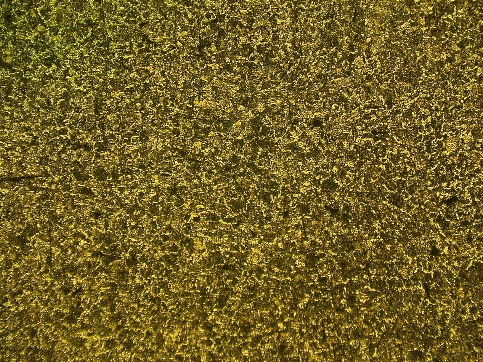

材料:45
' R0 n6 S. i+ W, H( O( n- \' a, g5 N% h腐蚀:4%硝酸酒精
8 {$ L, Z+ ?" s8 {9 j求助:晶粒度是几级?我们评定是6.5级。

应该可以的
发表于 2009-5-22 07:56:58 | 显示全部楼层 来自: 中国河北秦皇岛
应该是6级以上!

看效果晶粒还不错,软件有没有自带评级的功能,我看评个6级没有问题

按GB/T 6394-2002《金属平均晶粒度测定法》进行:% P' l# d- K( I4 I. F
http://www.3dportal.cn/discuz/viewthread.php?tid=2045625 j# i; [; E6 f8 |5 Q, r
该标准推荐采用与《标准系列评级图》对比来评定平均晶粒度。
( q5 Y, W9 Y9 U3 g《标准系列评级图》请与冶金工业信息标准研究院联系。

說真的 照片拍攝的真的不夠好 ; p9 ?$ @  D; f/ y  j  G
我覺得  非常難分辨....
7 d8 O: _# C' w( ^0 D& h  X$ `2 f- Q5 ]有較清晰的照片媽?

沒錯,照片不清楚,很難定義

感觉样品制备的不好。不太正常

應該是6級沒錯

随说是100倍照片,没有标尺怎么判断级别的啊?

上面的各位大侠,你们看到晶界了吗?晶界在哪里?麻烦大侠在图上打个箭头之类的标识一下。谢谢

根据经验,应在6级以上。
- N  _4 Q$ H. C3 p" q8 v晶粒腐蚀模糊是因为腐蚀的有点过了,所以晶界显示变得不清楚了。

就组织看应该是100X。
% Z( x8 V! |! V' O图片适宜用F评定法。7级左右

晶粒还不错,照片不全,没有尺度,无法确定级别。大概6到7级
