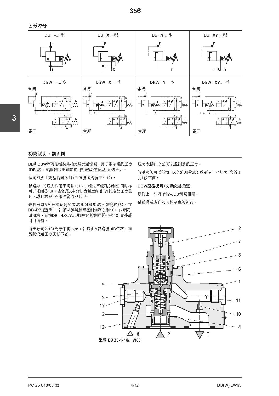

型号DB20K-1X/210XY,是外控外泄的溢流阀,因实际设计的关系,外控口取消了,现在已经堵死,但在调试过程中这个溢流阀没有作用了,查样本上没有,请问有人用过吗,力士乐样本上没有这个阀的详细说明,请问下这种阀只能用外控口控制吗?+ Z! R3 h% o" f3 V% {
急!

好像在回油口位置有个小的螺堵 去掉就可以了 我知道华德的 是这样

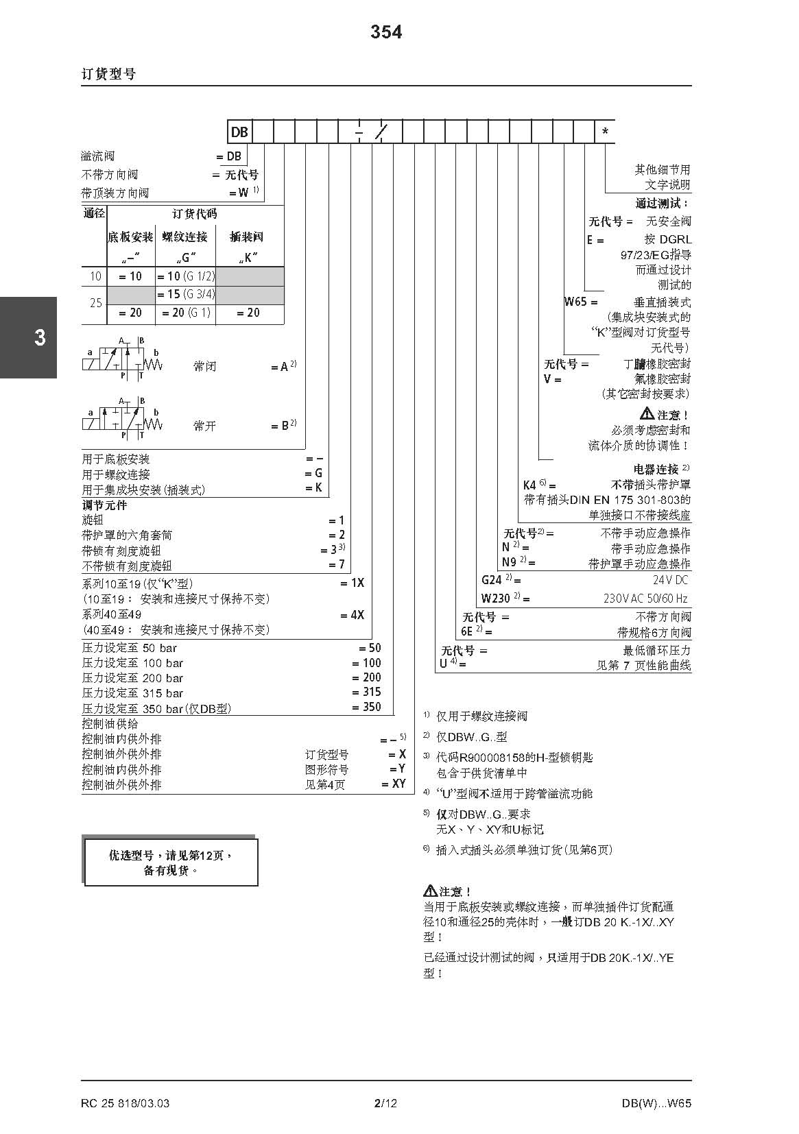

根据力士乐样本,DB20K是一插装元件,其装上阀体后就是DBW20。只不过需要知道楼主是仅订购了DB20K这样一个插装元件,还是用了一个完整的DBW20的溢流阀。如果是后者,可以按照2楼兄弟说的那样处理。下面两张图是从rexroth样本RC25818中提取的图像。从图中可以清楚地了解2楼兄弟的处理方法。如果仅仅是一个插件,那么就比较麻烦,阀块可能需要做一些加工处理了。

是楼上的兄弟说的这种阀,不过只用的阀芯部分,今天开始重新试验: t; K$ s. K$ t& w2 e
将调节螺钉锁紧后开启系统,看溢流阀的回油口无油出,随即逐渐松开调节螺钉,回油口开始溢流(流量很大),压力下降,直到最松处流量不变,接着继续将螺钉顺时针锁紧,直到最紧,溢流口流量一直没有变化,压力不变,没有调压效果,此时X口通P口,T口通Y口.
& q/ O2 ^8 g& ]( W8 C后将X口堵死,依旧无法调压7 n4 c& A( V$ v8 P+ J
无语状态中......求助.......
发表于 2009-5-23 12:33:35 | 显示全部楼层 来自: 中国上海
根据rexroth样本要求,回油背压不得超过10bar时才能使用内泄,即Y口和T口相连。请检查一下T口的回油压力。
