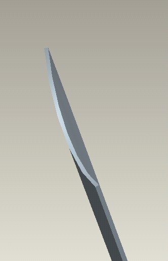

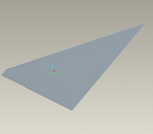

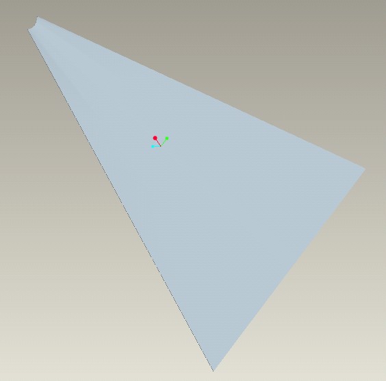

求各位大侠帮小弟看看这个钣金件怎么展开& {  H, z! H2 k& H8 R) B& T

lz的模型上下面是圆弧吗
发表于 2009-5-21 21:59:46 | 显示全部楼层 来自: 中国江苏徐州
如果上下面是圆弧并且截面平行的话,你要保证各自圆心角相等能展开,否则需要在中间加段直线,然后用剖切面驱动展开
 楼主| 发表于 2009-5-22 17:50:27 | 显示全部楼层 来自: 中国浙江杭州
3楼下面是直的。是圆的就好办多了
