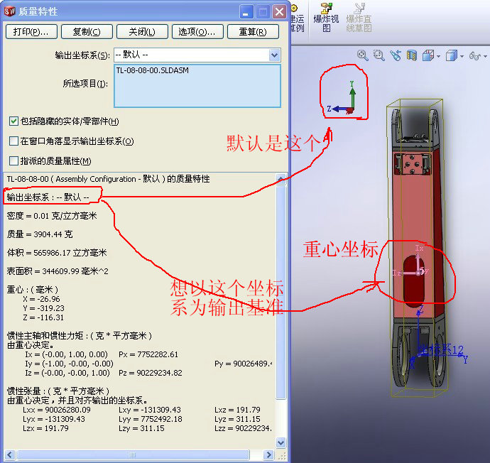

如附图所示装配体,利用工具——>质量特性可以查看此装配体的重心可转动惯量等参数,但这些数据的参考坐标系是默认坐标系(如图左上角所示)我现在想把输出数据的参考坐标变成重心位置(其他已知位置也可以),我已经尝试过将坐标系移至某个位置,但数据输出的参考系依然是默认,请教达人! 未命名.jpg

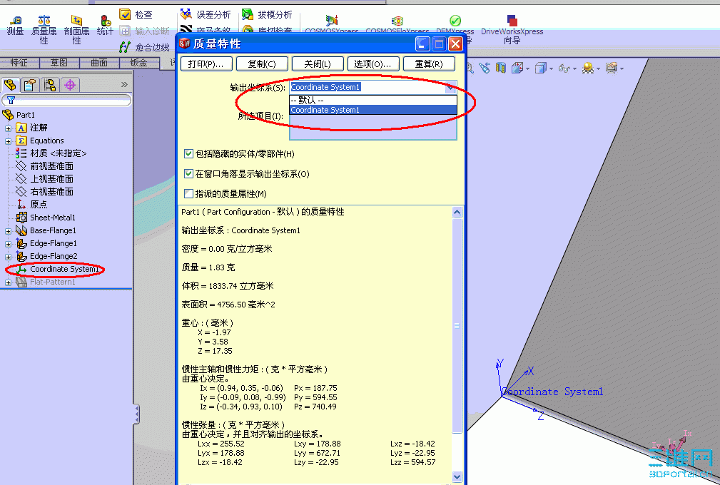

新建立坐标系,坐标原点设在重心上,在质量特性工具栏中有一个输出坐标系下拉选项栏,选 新建的坐标系即可。
