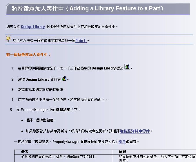

发表于 2009-5-22 11:21:50 | 显示全部楼层 来自: 中国广东惠州
可以將槽特征存入特征庫再調用更改不同尺寸達到不同大小的槽
