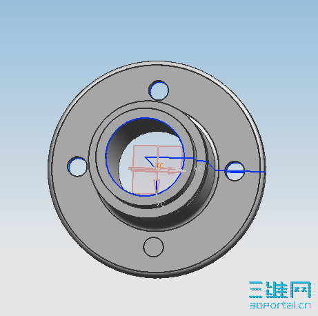

为什么在同一个草图画的圆,而只有三个能拉伸切除,其中有一个不能呢?如图  I5 v% Y1 |0 y: Y* |2 T* ^* E7 v" q* B

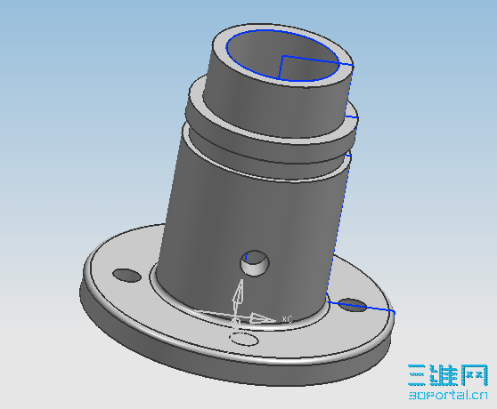

还有就是我要怎么阵列壁上的孔呢?' S7 Q( Y/ H5 Y

发表于 2009-5-22 12:47:55 | 显示全部楼层 来自: 中国江苏苏州
原帖由 加贺千代女 于 2009-5-22 11:53 发表 http://www.3dportal.cn/discuz/images/common/back.gif, }9 H' p3 l, i. u9 X7 q
要怎么上传PRT呀,它说不支持上传此格式!
; ]5 ^! ?0 b3 n4 Q
压缩后上传.
2 T' Z) e* U2 P! X壁上的孔用特征操作里的实例特征命令可以做.

发表于 2009-5-22 13:40:47 | 显示全部楼层 来自: 中国吉林长春
不是不能切除6 e' Y/ |) T. k* m- J; l6 g* A
是你拉伸的四个圆有问题,拉伸出来的是个圆不是连在一个体上的,用这4个拉伸体做布尔减时会保留一个实体,这就是为什么只有3个孔, Z2 A' a, s5 _8 @6 T9 K! {
8 B: R3 i* \  g0 s7 c" D
你可以:: h" Z: ]8 K6 B' G7 K) w  o( s
一次拉伸一个圆(在草图画一个圆就行,或则你画4个圆,在拉伸的的选择意图框里选“单个曲线”,不要然四个都被选中),不要四个一起拉伸。
' x# a  z: p5 Z2 q: s% o% T+ i* E3 N  X
环形阵列没什么说的,按步骤来就行
astrokylin + 3 应助
