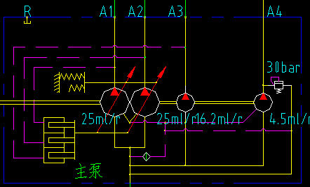

关于第三泵功率越权?

发表于 2009-5-22 14:02:03 | 显示全部楼层 来自: 中国北京
楼主什么意思?“关于第三泵功率越权?
发表于 2009-5-22 14:14:07 | 显示全部楼层 来自: 中国北京
25ML的变量伺服泵---通过作用在斜盘的压力大小,改变斜盘的角度,一般是柱塞泵,第三个固定流量的泵,还是伺服泵,没有画错吧!但是它上面画有一个伺服反馈的的装置不知何意?一般是齿轮双联泵!20BAR ---30BAR 之间
 楼主| 发表于 2009-5-22 14:32:41 | 显示全部楼层 来自: 中国山东济宁
不会知道 “第三泵功率越权”什么意思?时如何控制的?

发表于 2009-5-24 13:14:16 | 显示全部楼层 来自: 中国辽宁沈阳
楼主能否说明一下你要问的是什么,再解释一下你的图纸。

发表于 2009-5-24 16:00:53 | 显示全部楼层 来自: 中国广东深圳
楼主解释一下你的图纸。

 楼主| 发表于 2009-5-25 16:31:34 | 显示全部楼层 来自: 中国山东济宁
我所说的问题是挖掘机上普遍使用的一种液压系统即四油泵节流系统,它的泵采用“恒功率+第三泵功率越权的变量油泵”,
- m( t5 C- k, ?7 M1 S9 ?& D" L5 A现在就是不大明白何谓“第三泵功率越权”
发表于 2009-5-25 16:38:39 | 显示全部楼层 来自: 中国辽宁沈阳
左下角的是什么,是不是A3功作后A1A2就停了,主要是不知道左下角机构的功能。这回真的不明白。

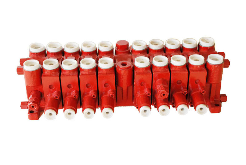

发表于 2009-5-25 16:57:31 | 显示全部楼层 来自: 中国辽宁沈阳
刚查了些资料,没说太清楚,都是一语带过,主要说法是:两个恒功率泵,是通过第三个泵(齿轮泵)的越权控制(同电气控制实现的)来改变其(恒功率泵)流量的大小,实现用多少流量就供多少流量,通过节流节能,相对提高机械效率,相对提高功率,但工作原理没说,望有高手能补充。: H1 G3 O7 |- F2 k
, S; L! P3 g4 B( J, x- }这是6吨轮式全回转挖机多路控制主阀,是不是左下角的图呀
