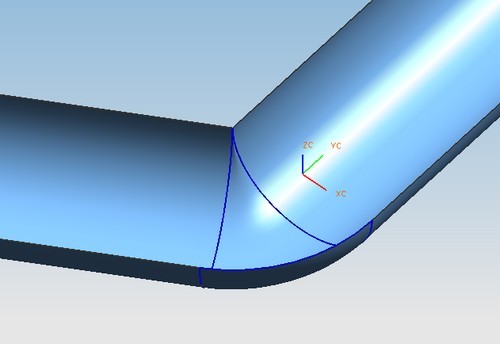

这个角怎么做? QQ截图未命名.jpg t3-220-1.rar (102.08 KB, 下载次数: 16)

你的面有交叉,先处理好那个地方,然后用曲线网格做

发表于 2009-5-22 12:25:50 | 显示全部楼层 来自: 中国江苏常州
你那个造型曲面相交了要处理一下! X7 K9 ~) _1 h! R/ A# ~
我不清楚你最终的效果要什么样的
astrokylin + 3 应助
 楼主| 发表于 2009-5-22 12:31:21 | 显示全部楼层 来自: 中国山东聊城
回复 3# hjx919 的帖子
要相切的。

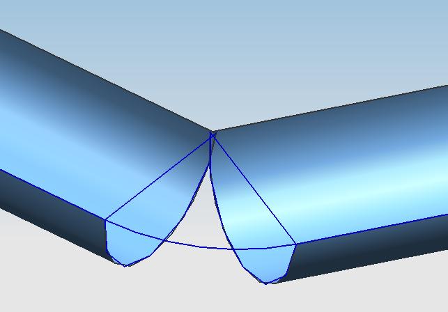

是不是这样的4 i4 p4 w+ z6 Q7 e0 n
01.png % |. w) q, B  g4 r+ ?+ y
曲面相切首先要保证引导曲线和所相连的直线相切。
3 [* e; S' m# t  y, y4 D你的prt太乱(有太多间隙),建议把无关的线去掉
astrokylin + 3 应助

回复 5# fsxs 的帖子
不是呀,得保留尖角。
发表于 2009-5-22 13:22:46 | 显示全部楼层 来自: 中国吉林长春
回复 6# luozhisha 的帖子
你2个曲面本来就有重叠。
8 M* X5 S7 a. A9 u. ]% l用网格 引导:选交点和圆弧
+ T( S, e. W7 U7 m) n. W& X2 B然后再去处理

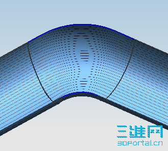

通过曲线网格就行了吧。, b; L# H2 B; n& T
