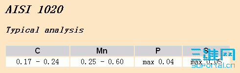

AISI 1020是什么材料?国内用什么代?
发表于 2009-5-22 14:21:54 | 显示全部楼层 来自: 中国浙江温州
优质碳素结构钢,相当于20号钢吧
ajhtiger + 2 技术讨论
发表于 2009-5-22 14:35:19 | 显示全部楼层 来自: 中国广东佛山
AISI 1020,相当于国内20号钢,查GB699就可以了。 1 o& i7 g$ Z5 D( Z6 {7 t

国内20号钢
发表于 2009-6-16 13:57:19 | 显示全部楼层 来自: 中国台湾
低碳鋼,我們是用在做tapping screw
发表于 2009-6-17 11:05:09 | 显示全部楼层 来自: 中国台湾
回复 1# xiaoxu007 的帖子
含碳量越0.20%之低碳鋼材質
发表于 2009-6-17 12:34:19 | 显示全部楼层 来自: 中国浙江嘉兴
SAE材料,相当于国内20#钢。
