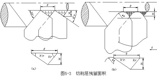

  在理想切削条件下,由于切削刃的形状和进给量的影响,在加工表面上遗留下来的切削层残留面积就形成了理论表面粗糙度。
% `7 k3 ~1 p# A  Q4 ^
  由图 5— 3中的关系可得:
  c5 k$ w8 w) _7 l5 H  h
    刀尖圆弧半径为时, 3.JPG , ^  w, c. W( W- y  I$ r2 N
  由上式可见,进给量 f、刀具主偏角 Кr、副偏角 Кr'越大、刀尖圆弧半径越小,则切削层残留面积就越大,表面就越粗糙。以上两式是理论计算结果,称为理论粗糙度。切削加工后表面的实际粗糙度与理论粗糙度有较大的差别,这是由于存在着与被加工材料的性能及与切削机理有关的物理因素的缘故。
