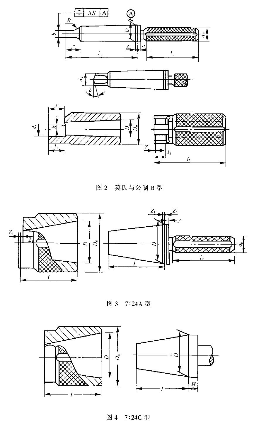

主要看产品的结构,可以测量的方法很多,可以做着色检验,量大小端直径,也可以带表,也可以用角度尺

JJG 177-2003 圆锥量规
JJG 177-2003 圆锥量规.rar
456.59 KB, 下载次数: 13
