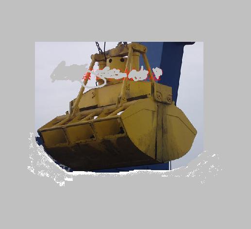

12233.JPG 有哪位高人清楚液压抓斗的原理和具体结构?麻烦指教,谢谢!

发表于 2009-5-23 17:41:59 | 显示全部楼层 来自: 中国广东广州
油缸驱动对称布置的四杆机构来实现开合动作

发表于 2009-6-5 17:25:00 | 显示全部楼层 来自: 中国山东烟台
很简单的,就是中间两个油缸缩回,两个油缸的下铰点提升抓斗的中梁,抓斗闭合;2 Q+ c8 x, |2 a$ K& o& c6 L, }6 ~
反之,油缸伸出,油缸带动中梁,抓斗开斗;
