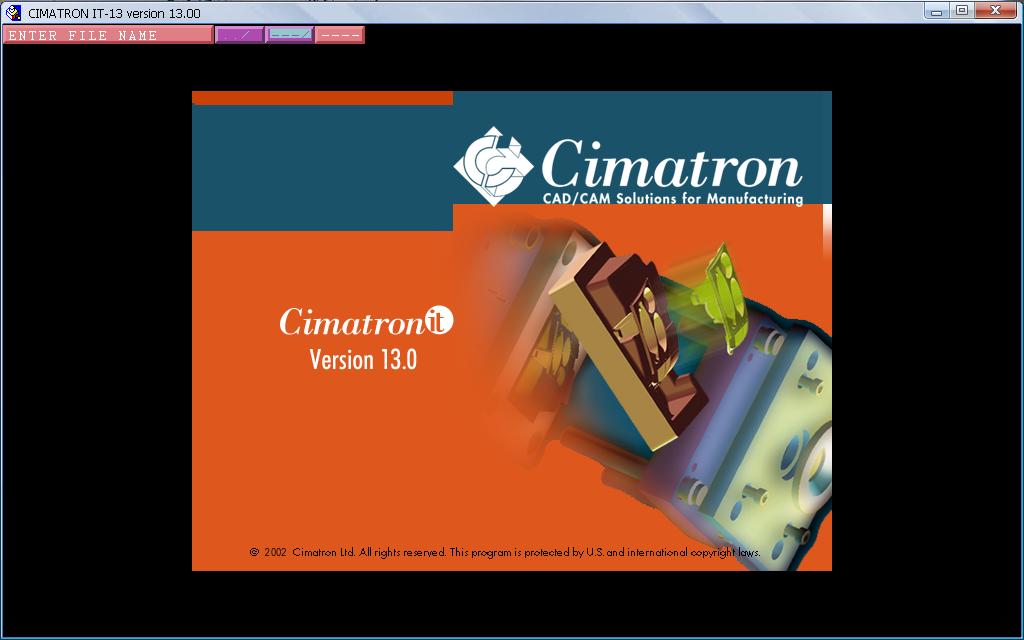

cim13在XP SP3下安装后打开为什么出现如图情况   那位仁兄告之一二
 楼主| 发表于 2009-5-22 16:56:59 | 显示全部楼层 来自: 中国广东佛山
不能点右键来打开文件      我用的系统式     雨林木风的系统8 T9 J, Y& h: O4 t8 `, z
: P' v2 `# i& f& `( a3 {! o
不知是何原因     CIM12.6就不会是这个样子    请懂的朋友指点一下   谢谢了
发表于 2009-5-23 13:44:16 | 显示全部楼层 来自: 中国山东烟台
在桌面上创一个快捷方式,然后在其属性里程序启动目标地址后面加上 -fb 1
7 D5 \9 c1 v/ e: r例如"C:\cimit13\bin\cimit.exe -fb 1"
 楼主| 发表于 2009-5-24 18:37:03 | 显示全部楼层 来自: 中国广东佛山
谢谢解决了

发表于 2009-6-3 10:15:47 | 显示全部楼层 来自: 中国山东日照
在桌麵上創一個快捷方式,然後在其屬性裏程序啟動目標地址後麵加上 -fb 1
/ h$ c4 U( N. D4 ~6 L1 T( |例如"C:\cimit13\bin\cimit.exe -fb 1"
; Y* `1 T8 m* W
( B& y% D' J. |3 Q; {0 \* ?( _5 Z9 j* Q8 O如果在加入 -SM  -WTN 2
5 X- z5 t( o% \+ D0 H4 H6 G SM 表示分辨率是1024X768     WTN 2  显示工作目录+ @; Q. f2 }3 ]! U+ m
如果在加入 -ED -EF  分别表示不使用画图与有限元模块 只有编程与造型模块
