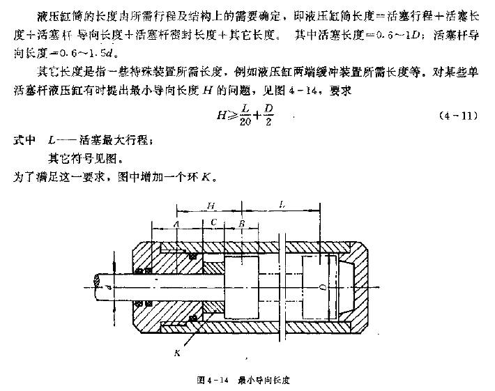

请问高手们    最小导向长度H是指哪里到哪里的长度
. S$ h0 s- F! [8 _" O2 V! z. T# i+ D" m: V8 }
行程又是怎么回事    谢谢
发表于 2009-5-23 08:07:01 | 显示全部楼层 来自: 中国江苏徐州
给你贴个图吧

 楼主| 发表于 2009-5-23 13:11:47 | 显示全部楼层 来自: 中国湖南湘潭
congcong    太感谢你了     非常的谢谢
