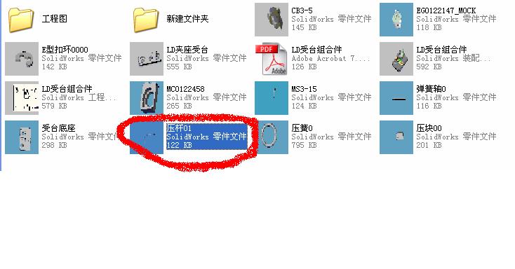

发表于 2009-5-22 19:46:50 | 显示全部楼层 |阅读模式 来自: 中国广东深圳

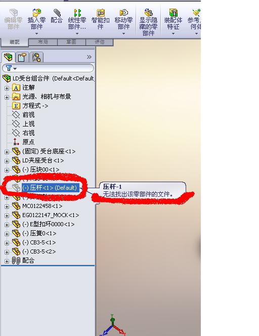

各位好:
. N6 ^, k5 R+ B% F1 d4 [' L. Q& l, i+ F
           如下面几张附图中所示,我将一个已经插入到装配体中的零件重新命名后,再次打开装配体时,出现重命名的那个零件找不到的情况,这个情况遇到很多次了,就是不知道怎么解决,还望高手指教一二.谢谢!
发表于 2009-5-22 20:10:33 | 显示全部楼层 来自: 中国河南新乡
建议楼主最好不要直接重命名,应该将需要重命名的零件打开外另存一个名字,如果原零件不需要的话删除即可!然后保存装配体,这样再打开的时候就不会再出现这样的提示了!

发表于 2009-5-22 20:43:50 | 显示全部楼层 来自: 中国辽宁沈阳
重新替换零件试下,应该可以
发表于 2009-5-22 21:15:12 | 显示全部楼层 来自: 中国浙江湖州
采用零件替换的方法吧

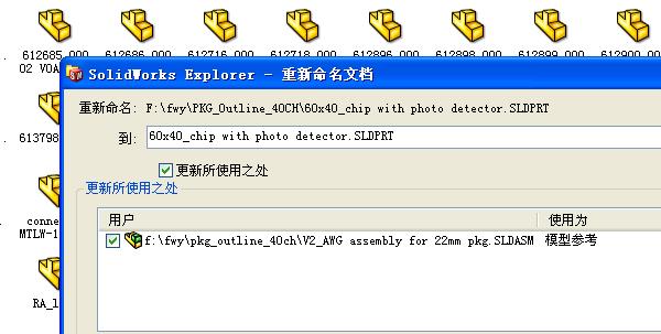

建议不要在Windows的环境下直接重命名零件文件,请使用SolidWorks Explorer 程序进行文件的重命名,打包等工作,这样就不会丢失零件文件和工程图,零件和装配体之间的内部参考联系。同时也可以用该程序修复,断开的参考联系。楼主的情况,就可以用该程序,对其进行修复!

$ n1 ^) n) p9 c3 r4 k, A办法还是有的,不知道你有安装 SolidWorks Explorer 没,有的话,你可以直接通过 SolidWorks Explorer去改名字和更改装配体和工程图的参考关系。具体怎么使用,可查阅 SolidWorks Explorer的帮助文件。

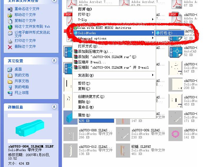

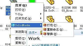

发表于 2009-5-26 13:32:45 | 显示全部楼层 来自: 中国广东深圳

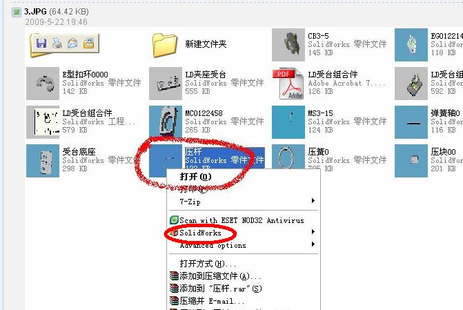

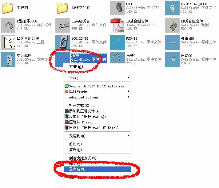

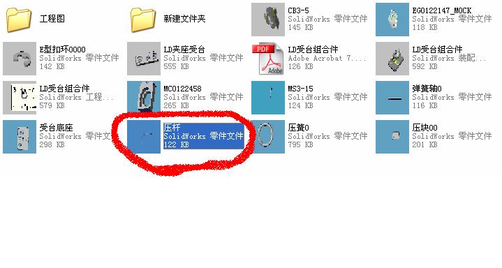

用SOLIWORK PDM 带的重命名,可以找到相关联的零件及装配体,可以解决楼主的问题。上面的发言中的贴图我看有相关功能,只是可能不会用,具体是用window的浏览器击右键就会出现一个SOLIDWORK的项目其下有三个选项(仅对SOLIDWORK文件,对其它文件不出现此项目),其中一个是重命名,不要用WINOOW自己的那个。大家多试就知道了,请看附图
发表于 2009-5-26 13:37:49 | 显示全部楼层 来自: 中国广东深圳
上面楼上的已经有相关项目了请看附图
 楼主| 发表于 2009-5-26 13:40:19 | 显示全部楼层 来自: 中国广东深圳
楼上的这位兄弟,我的怎么没有你说那几项呢?????怎么就只有一打包!!
发表于 2009-5-26 15:14:17 | 显示全部楼层 来自: 中国山东菏泽

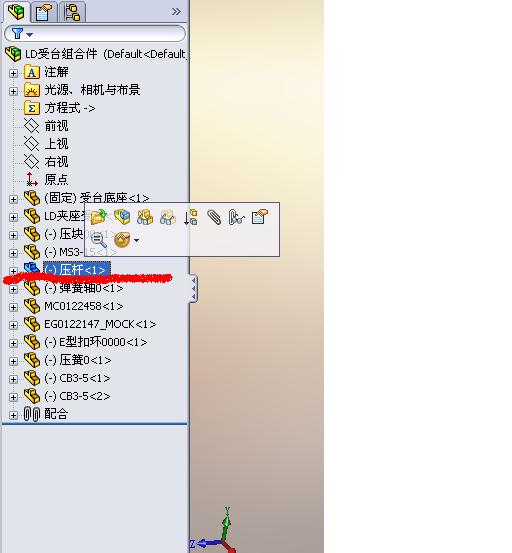

我也遇到过该问题,我是这样解决的,点击该零件的灰色图标,进行替换,把更换了名称的零件换上,确认,于是该零件就变成了改过的零件的名称但还是灰色的,再点击让还原,就行了。

发表于 2009-5-26 16:41:42 | 显示全部楼层 来自: 中国浙江杭州
楼主遇到找不到零部件提示窗口时,请点击“否”,此时装配图中该零部件颜色变浅,右键单击该件从下拉菜单中点击替换零部件选项,然后点击“浏览”寻找重命名的零部件,即可完成零部件替换,最后别忘了解压缩!
