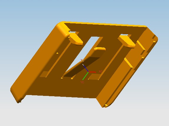

今天俺接了一个产品,不知道如何分模才好,请大侠指点一下。

这个东西很好分呀!前后模插穿,左右两个斜顶,OK!!

 楼主| 发表于 2009-5-25 19:51:49 | 显示全部楼层 来自: 中国浙江温州
谢谢....直接插面.....用UG分模还真不习惯..
发表于 2009-5-25 23:32:01 | 显示全部楼层 来自: 中国江苏苏州
二楼正解,看还有没高手支招
发表于 2009-5-30 14:02:15 | 显示全部楼层 来自: 中国浙江宁波
前后模插穿即可
