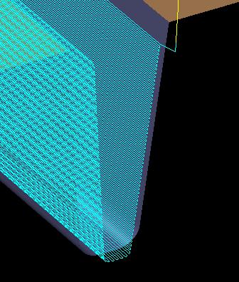

发表于 2009-5-22 21:32:30 | 显示全部楼层 |阅读模式 来自: 中国重庆

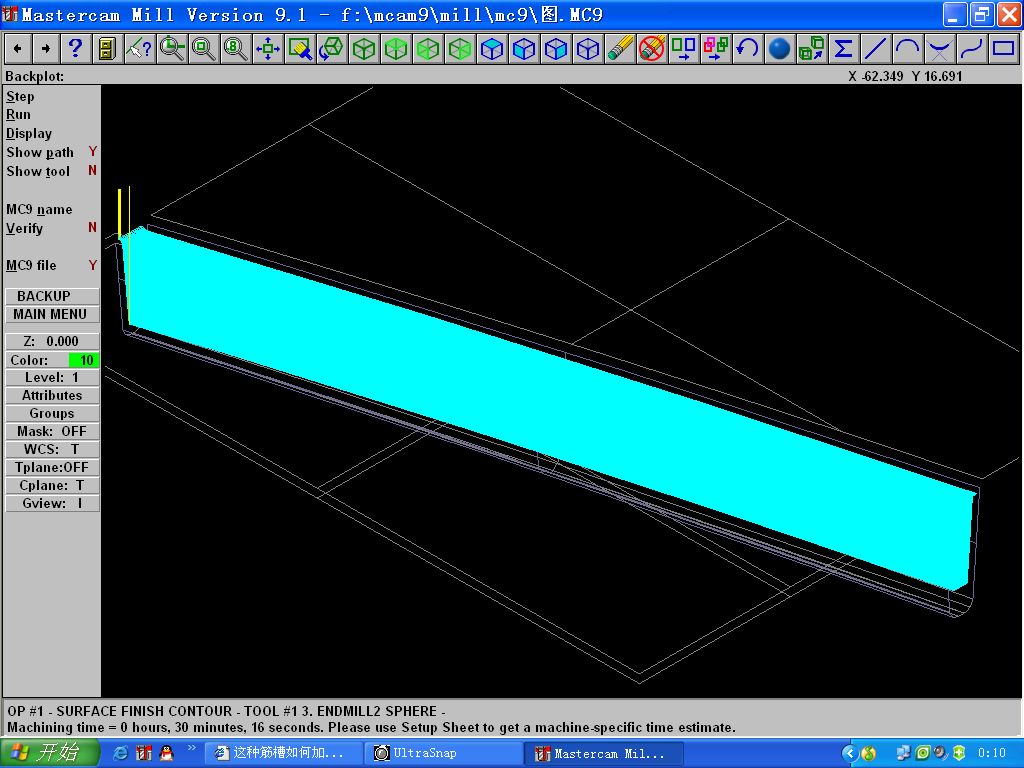

* Q8 j9 U2 O2 Z4 ]+ ?3 ]$ \. a. ]9 |) w3 t# z, J0 Y
我这里有IGES的图档,各位高手帮帮看看。谢了
3 s% Y9 O, y& n1 N 图.rar (24.35 KB, 下载次数: 34)

大小和深度是多少啊?
发表于 2009-5-24 22:45:25 | 显示全部楼层 来自: 中国广东东莞
两侧边用平行陡斜面的方法做
发表于 2009-5-24 23:55:25 | 显示全部楼层 来自: 中国台湾
底部是一個1mm接兩個R2的面,兩側各為4度和5度,深
# M7 R- H0 ^% A6 q0 S) O是23.7,如果我做的話,會用等高!
发表于 2009-5-25 00:21:51 | 显示全部楼层 来自: 中国台湾
投影看看

两边斜度不一致,底部不是一平面深度,主要是要效率。。。要快、质量较好就可以了。

不是很懂你意思.你是要開粗.中粗還是精修刀路
& y8 b' v- s$ r& c6 t擠刀...等密路徑算擠刀嗎.還是怕到底部時的第一刀吃量較大
4 c* Q+ q& O& I8 ~. t0 h! O0 L我知道的擠刀是疏密差太多.密的擠在一起浪費太多叫擠刀
( E9 ~/ ?0 w' X還是說是其他意思阿 , `2 A/ V; h1 o
用等高跑這底部不會比較好...等高不適合跑平坦的
3 G( B8 {) }0 i. f
: n0 `# S5 A% g/ t0 ]0 @要不.斜面順著跑.不要到底.底部圓弧用平行90度跑.接到斜面就好
+ l% c, C) g) _  p6 D5 u5 M. y我也在學習.等高手來教
. Y" o1 N1 M* {. {6 `" c
, k, [( e4 O/ ~- `1 t1 C[ 本帖最后由 bird9077 于 2009-5-25 22:51 编辑 ]

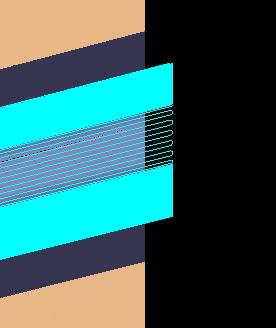

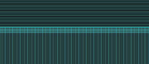

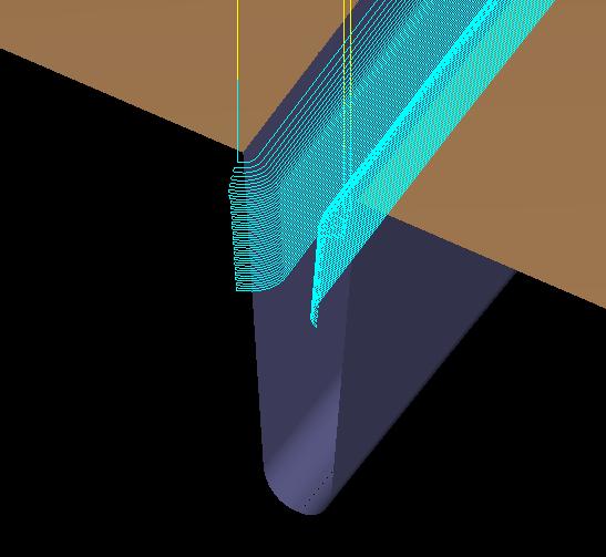

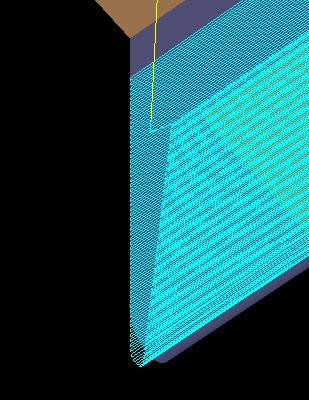

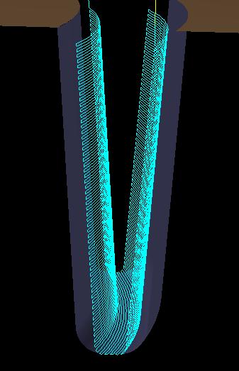

发表于 2009-5-26 00:14:26 | 显示全部楼层 来自: 中国广东中山
先等高后平行光刀,
. S6 ]: }; D# b2 {9 U" @% o                 等到高用高度控制,平行一样
等高,
等高,
平行,
平行,
放大看
放大看
发表于 2009-5-26 00:25:41 | 显示全部楼层 来自: 中国台湾
樓上和我提到的一樣.不用投影的話.分開走.底部用平行90走
) x& k, m) @- b+ Y不知哪種實際上比較好
发表于 2009-6-3 10:41:27 | 显示全部楼层 来自: 中国广东东莞
用三D环绕加工刀路.加工平稳.顺畅.试试看.

发表于 2009-6-8 10:37:44 | 显示全部楼层 来自: 中国广东深圳
2D扫描最好
发表于 2009-6-8 21:52:12 | 显示全部楼层 来自: 中国广东深圳
斜壁用2D,,底部用平行,,
