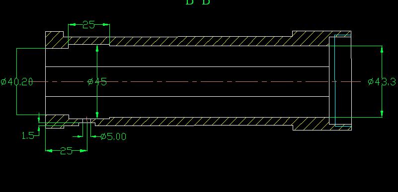

如下图所示一个圆筒壮零件,内径上的圆Φ40.2 , Φ45  ,Φ43.3是怎么做出来,在UG当中我试过用求差做不出来,不知道用什么命令,这在PRO/E当中直接旋转剪切就行了,但用UG不会,请老手们指点指点,

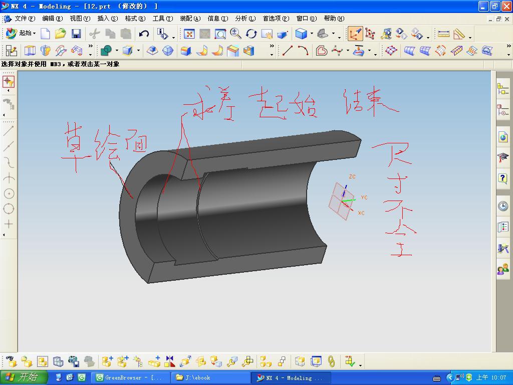

先是画草图  各种投影园    然后就是拉伸    起始距离不一样就可以了

UG的建模过程是多样化的,你完全可以按你用Pro/E的方法。

可以用旋转求差,也可以拉伸圆柱求差。% B' s6 i7 U5 }# z$ b; J  R4 p
最简单的做圆筒时直接画出截面旋转。

很多方法
0 X( y# K# H1 {: W# H旋转求差,圆柱求差,孔....................$ I. k8 x. u6 J8 w! d0 U% B
你用旋转求差做不出来,是因为出现边界重复
# V6 l$ G% M5 I1 m你可以:把Φ40.2   ,Φ43.3的两边往外延伸一点,在求差就可以了
astrokylin + 3 应助

给你一个不同的方法,在二维图上只保留你打剖面线的封闭框(一边)和中心线(注意线型能让UG识别),导入UG直接旋转拉伸;在草图中直接绘制那个截面和中心线旋转拉伸,

直接画半边草图,旋转一下就行了!
发表于 2009-5-23 09:59:17 | 显示全部楼层 来自: 中国广东中山
求差的话可能是你忘记点求差的主体了,ug有时候不能智能识别求差的被减体,要我们自己选择一下被减的实体。6 m4 Z) ~8 E# h% t+ a; I
