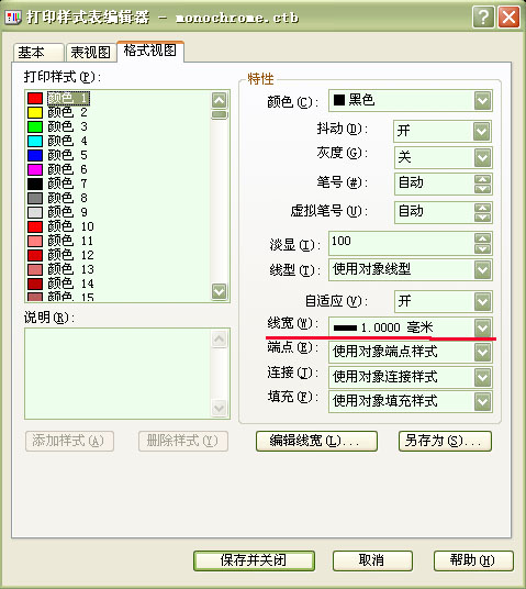

由PROE转过来的CAD图,我已将粗实线线宽改为0.4,可是打印时发现线宽没有变化,不知为什么?请高人指点,谢谢!

在CAD中打印时是根据打印样式表来控制打印效果的,楼主可以利用打印样式表分别给对应颜色的线设置线宽然后打印出来。
) s. \" J: O0 F1 H$ X 打印.jpg
( N; I9 h& x6 n; V; X8 u& Z如果修改了线宽后,想要显示线宽,则只需单击命令行下面的“显示/隐藏线宽”文字按钮。

一般将线宽调整为0.6就可以了,打印出来效果比较符合国标要求
