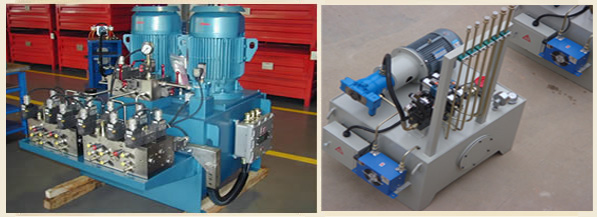

为什么阀块表面处理不一样?
0 r8 x4 O. S' Y5 S, W* Q) f一个发黑,一个镀铬!!!!
4 D& r) c& D* k$ j7 `4 N同一公司对阀块的处理标准难道不统一吗?
发表于 2009-5-23 07:38:45 | 显示全部楼层 来自: 中国河南洛阳
同一公司对阀块的处理标准难道不统一
发表于 2009-5-23 08:17:11 | 显示全部楼层 来自: 中国江苏南通
根据不同的需要处理的方式肯定不一样,要看用在什么地方,客户的要求,各自的作用也不同
9 K! s! R2 x' m+ z4 Q发黑处理主要用于材料简单的防锈防蚀用途(作用程度基本上比其他两种都低),同时成本相对于其他两种方式最低,操作要求程度也比较低,一般的企业都有这种处理能力;. C+ Q2 f  ?+ ]7 p+ m/ o
镀锌可用于防锈,同时依靠处理工艺的不同可使表面呈现一定的花纹,起到美观的作用。
2 E* ~. j7 H/ H- J0 q2 e: ~9 [8 v4 }7 d3 ~镀铬主要是用于外观用途,有镀3价铬和6价铬之分,3价铬很难做到和6价铬一样程度的外观效果,但是3价铬由于环保以及对操作工人的身体危害较小,渐成国际流行趋势,也是国际买家大多看中的。当然,他的防锈能力也是最强的,表面接合程度也是最高的,还有,硬度较高。
