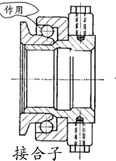

这是离合器的一种常见的接合子的结构图,教程描述:接合子的作用是将操纵机构与结合机构脱离,但我不知道图中的圈出来的球体状的结构的作用,各位大虾请帮帮忙看一看 问题.jpg

这应该是超越离合器结构,单一方向可以转动,反方向就锁死,这是由于外环上与球体接触的圆弧面的中心与内环的圆心有一个偏心量,即球体分别与内外环的法向接触受力线之间的夹角在材料的静摩擦角之内而自锁。
