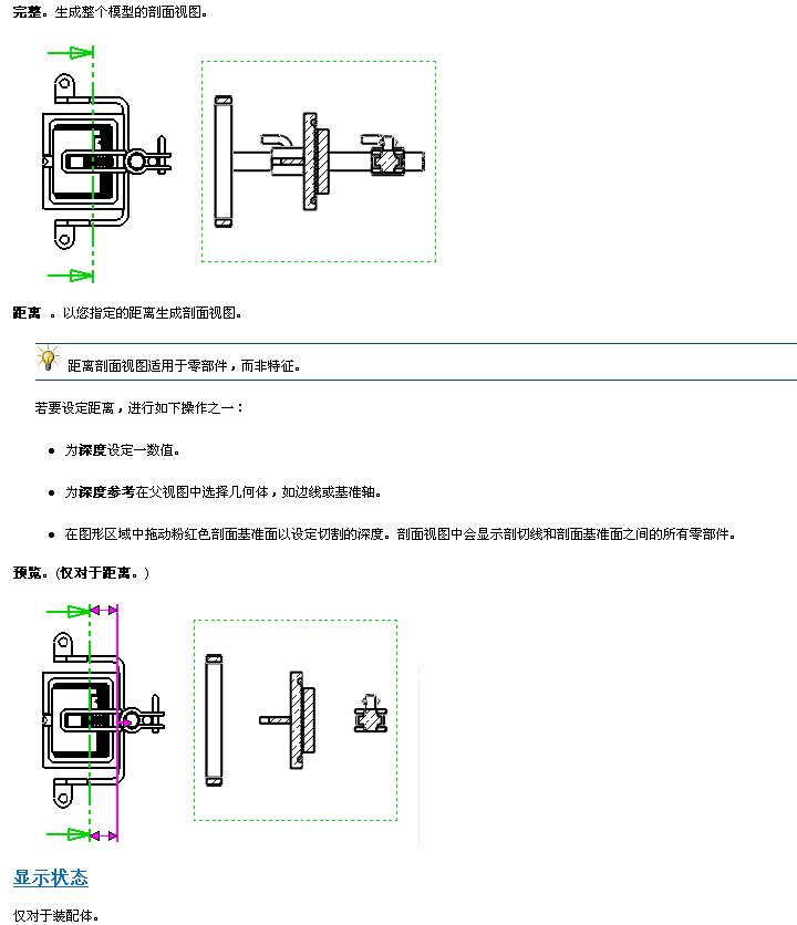

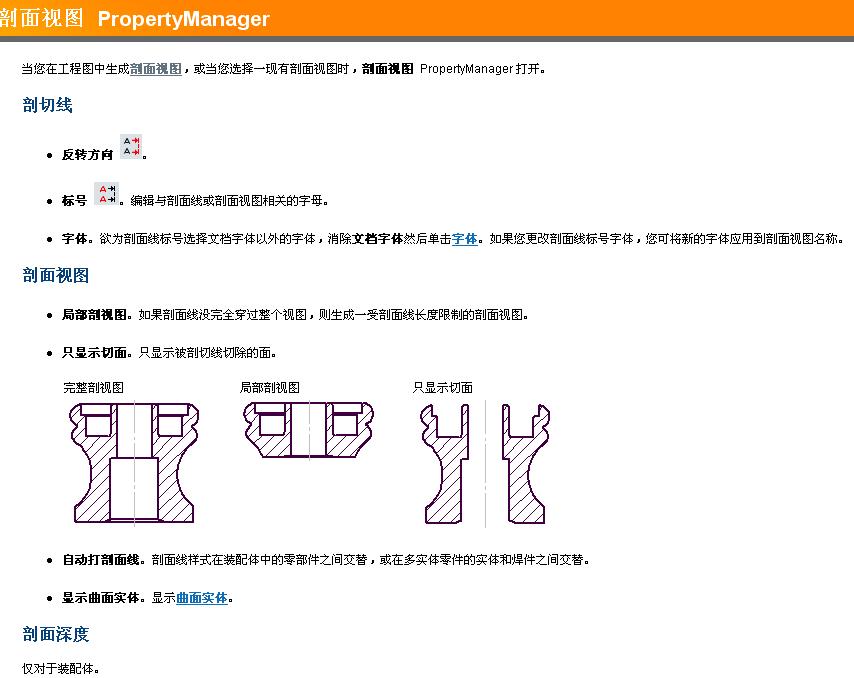

当然可以了,这都是最基本的东西了,如下图所示:建议楼主还是多看看SW自带的帮助教程吧!
