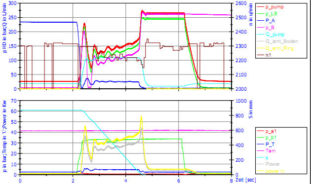

当工作油缸(如小臂油缸、铲斗油缸)工作时,油缸有杆腔和无杆腔的压力变化情况?如:铲斗油缸卸载时,油缸有杆腔(B口)进油,无杆腔(A口)回油,A、B口油压变化曲线图如下:
