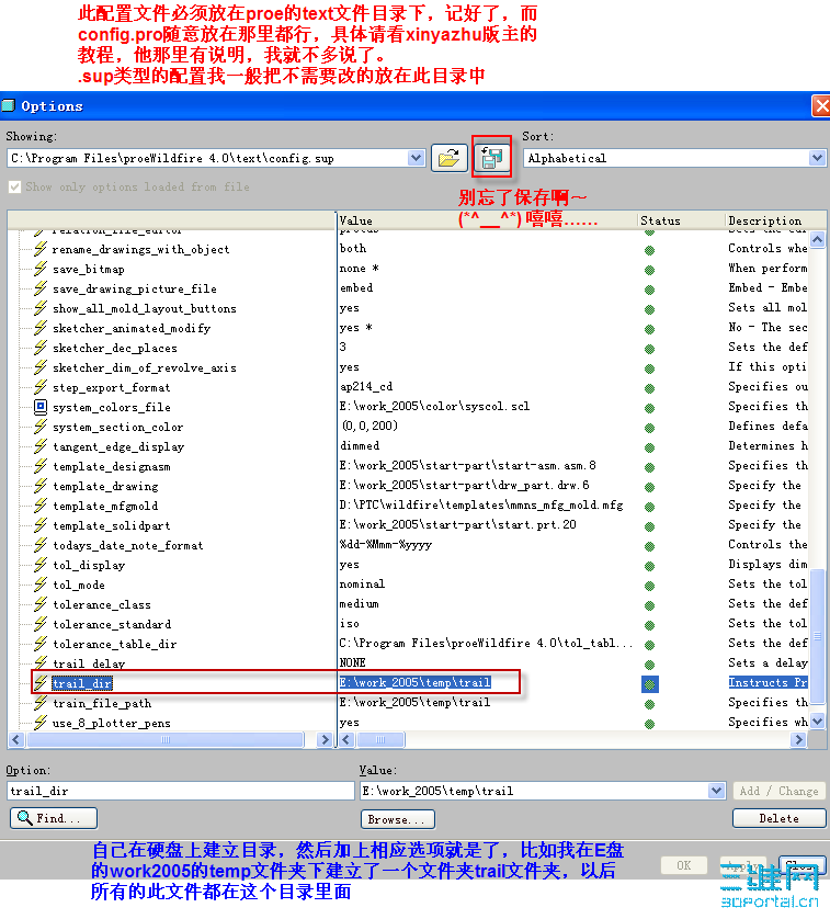

每次启动PROE时候都会出现trail.txt的文件,如果我不想要出现或像网上说的新的一个文件代替旧的怎么做呢
发表于 2009-5-25 10:59:41 | 显示全部楼层 来自: 中国江苏盐城
回答
是的
  ~4 V- h& o- l你可以设置一个文件夹,在CONFIG文件里修改一下,trail.txt文件的存放路径9 z8 I* V* n0 I: E
可以一次性删除

在选项里做如下配置,这样的话那些TRAIL文件就你设定的文件夹里了,想删的话什么时间都可以一次删除完。
. Z" s+ R' E. `trail_dir              值为你想放轨迹文件的文件夹

 楼主| 发表于 2009-5-27 19:35:52 | 显示全部楼层 来自: 中国浙江宁波
6楼的 我按照你的去弄过了还是不行的
