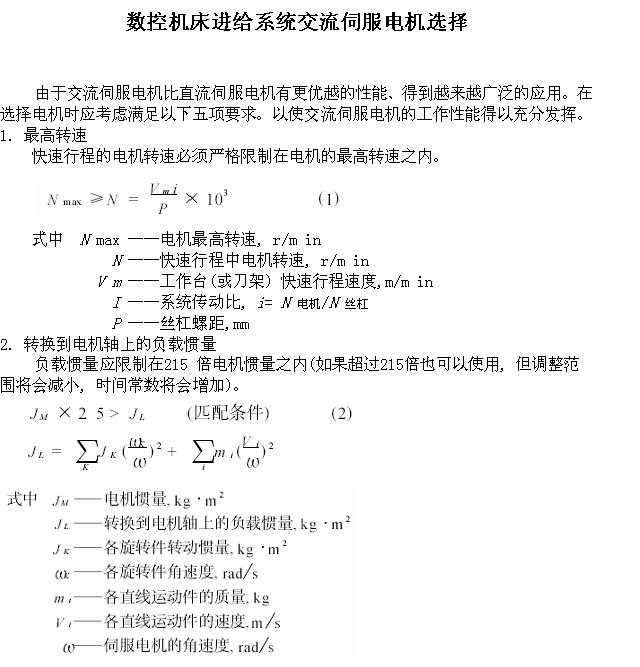

数控机床进给系统交流伺服电机选择

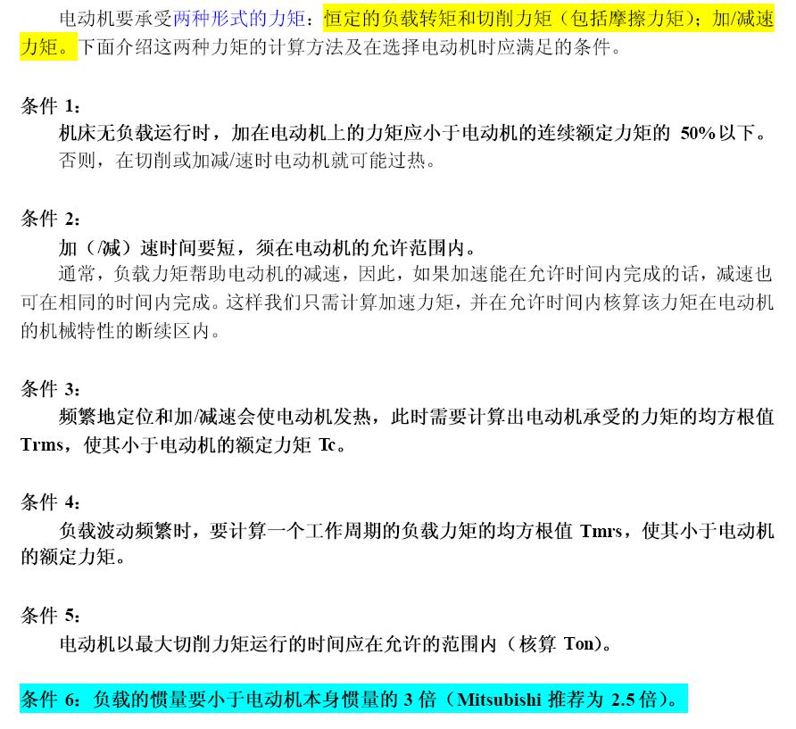

没有那么简单!主要考虑负载转距和惯性距,关于负载的惯量不象楼上说的3倍或2.5倍.应根据厂家的样本推荐.9 f* D5 T% n$ b+ K$ U6 U& {1 a
给大家个资料,好好看看怎样选伺服电机!
; U2 \6 a- Y" M4 u也可下载软件计算!! m0 W" {2 \% W2 x" A" G
