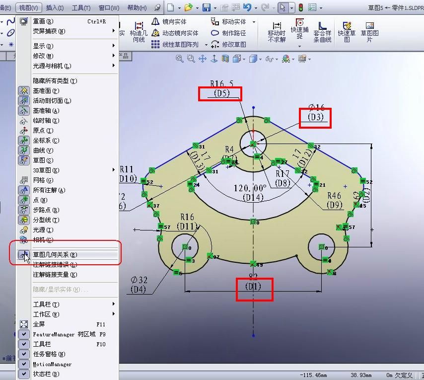

这些D1,D2的尺寸在草图时怎么显示??还有如果想对D1,D2的尺寸加入公式,比如D1的尺寸是D2尺寸的2倍,要怎么做??

在“选项”里的“常规”下“显示尺寸名称”前打钩即可显示D1D2这些
( Y$ x$ J* P0 L& j8 K! z如果想要D1=D2*2,在菜单的“工具”——“方程式”下
hahap + 3 应助

公式的话,用方程式来解决。
. @4 E$ V( A# w' T7 D, s# j5 R0 ~
; N- V6 [+ W6 N" S* F二楼说得对,不过我觉得平常还是不要显示名称的好,多难看。7 l9 \& ^5 Y& t

还可以做辅助线用几何关系来完成。* v+ h6 G/ N5 |; {5 W
/ k: q/ E; \; f
画D1/2长度、D2长度的结构线,约束两结构线相等。
