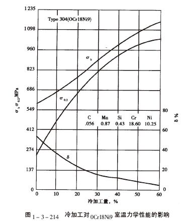

客户要求,304的32的冷拉光元,屈服强度要 达到515mpa,怎样 才能达到。急!
发表于 2009-5-23 17:07:47 | 显示全部楼层 来自: 中国江苏盐城
只能通过控制冷变形量来实现。但是冷拉后不能进行固溶处理,冷拉后304呈一定的磁性,耐蚀性能比固溶状态下降。估计约需15~20%左右的冷变形量。具体可在拉拔后根据硬度调整, R4 Q0 T9 E  v& t6 q

304屈服
到底要拉多少丝才能达到515MPA的屈服强度,明天就要交货,急,请好心人快回答
发表于 2009-5-23 20:56:00 | 显示全部楼层 来自: 中国江苏盐城
如果按20%计算,估计要用35mm左右的圆钢冷拔

发表于 2009-5-24 09:13:27 | 显示全部楼层 来自: 中国江苏盐城
冷拉变形量=(拉拔前截面积-拉拔后截面积)/拉拔前面积*100%
 楼主| 发表于 2009-5-24 19:41:10 | 显示全部楼层 来自: 中国江苏无锡
那这样算下来,拿35的元钢拉32的,它的冷变型量只有16。4%。
1 \# r  p% S$ w& ^& O2 z2 |. \2 h不知道这个结果对不对?
发表于 2009-5-24 20:53:19 | 显示全部楼层 来自: 中国江苏盐城
我只是大致估算一下,因为这还取决于你的原材料规格,最终冷拔后的硬度还得由实践决定。

发表于 2009-5-25 09:02:11 | 显示全部楼层 来自: 中国广东深圳
楼主不是做工艺的吧?你们公司有没有做技术的?2 x# v# M. N- [" W
35拉到32很难达到这个屈服的,个人认为有点危险,要看你35料的性能。

 楼主| 发表于 2009-5-26 18:51:25 | 显示全部楼层 来自: 中国江苏无锡
已完工,最后做下来是640的屈服
