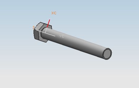

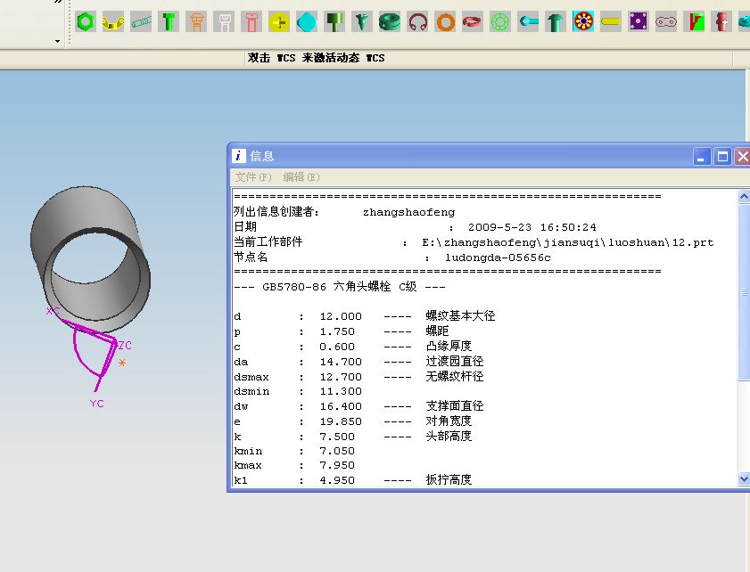

我用好几个版本的标准库画出来螺母,和螺钉都是个筒。不知道是怎么回事,哪里还要设置吗?大家帮忙解决一下谢谢了,下边是我画的M12*100的六角螺钉,不知道为什么就变成这个样子了
发表于 2009-5-23 17:54:56 | 显示全部楼层 来自: 中国河南洛阳
进入视图——操作——重新生成视图,再看看

 楼主| 发表于 2009-5-24 08:44:59 | 显示全部楼层 来自: 中国山东烟台
回复 2# hanxh03 的帖子
呵呵真行呢,可找到答案了,太感谢了
