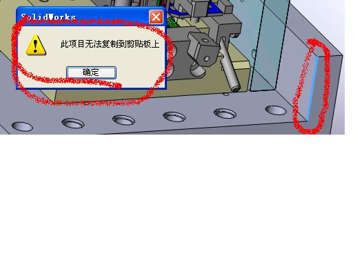

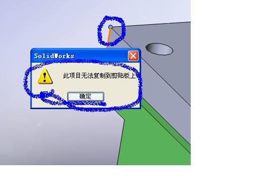

如下图中所示,我鼠标一点到一个边,或一个点,就会自动出现那个对话框,但是我并没有复制什么啊????
% `2 y8 }6 Y9 ]5 H) g9 S! N* l
7 |( M5 W8 {4 [' {  P. L郁闷的很,老是这样,严重影响我的工作效率和工作心情~~~~
4 q4 |. J; Q5 c2 S( s/ f# O! P- ]( C; k2 J. h0 w/ d
不知道有人知道这个是怎么回事吗??>?如何解决~~~(第一次碰到)
发表于 2009-5-23 17:13:23 | 显示全部楼层 来自: 中国四川成都
lz用的什么版本,我还没碰到过这种问题
 楼主| 发表于 2009-5-23 17:15:16 | 显示全部楼层 来自: 中国广东深圳
回复 2# dignity 的帖子
我用的是          SolidWorks 2008 SP0.0  j8 x2 f% ^: S, H# g3 W
" T" H! L. J" ?+ h我也是第一次碰到,以前从来没出现过,现在他出现的频率还很高,严重影响到我的工作.............................................................
 楼主| 发表于 2009-5-23 18:07:37 | 显示全部楼层 来自: 中国广东深圳
大家帮帮忙啊~~~~~~~~~~~2 e* I3 U1 \% ?1 ]% t; y7 M, N
' Z2 Z& l7 S/ B0 ^4 g1 E看看要怎么解决啊~~~~~~~~~~~~~~~
发表于 2009-5-23 22:53:11 | 显示全部楼层 来自: 中国山东日照
重装系统试试吧!
发表于 2010-6-23 15:57:08 | 显示全部楼层 来自: 中国广东东莞
装了翻译的软件吧?只要禁用划词翻译,就不会i出现了。
chenjun520601 + 2 应助
发表于 2010-6-24 21:19:59 | 显示全部楼层 来自: 中国广东佛山
上面正解!
6 N/ @! C5 G2 T( x8 K是翻译软件的划词翻译作怪
发表于 2010-7-22 18:05:13 | 显示全部楼层 来自: 中国广东东莞
装了翻译的软件吧?只要禁用划词翻译,就不会i出现了。+ i1 d& s. n# l, }' D
CWBLOVE123 发表于 2010-6-23 15:57 http://www.3dportal.cn/discuz/images/common/back.gif
# q3 \& F( S7 Q+ L2 L' \
2 J5 w. Z. \  [, c0 X% q谢谢,你也救了我,fuck金山词霸!
发表于 2010-7-23 20:25:10 | 显示全部楼层 来自: 中国福建龙岩
发表于 2010-12-24 09:46:44 | 显示全部楼层 来自: 中国江苏常州
是翻译软件开了,关了就好。
